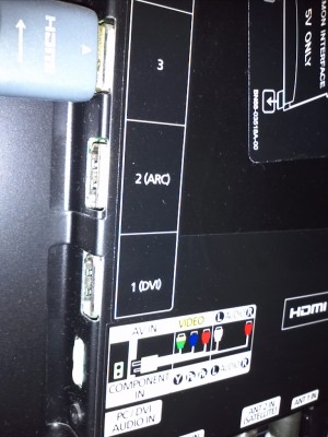

Rebell #18338 üzenetére
Ha az erősítődnek 1.4-es HDMI kimenete van és támogatja az ARC-t (Audio Return Channel), akkor optikai kábel sem kell, mert a HDMI-n visszamegy a Dolby Digital és a DTS hang is az erősítőbe, így megspórolhatsz egy kábelt.
Nálam a TV-n a 2-es HDMI mellé van írva ARC, tehát abba kellett dugni. -
