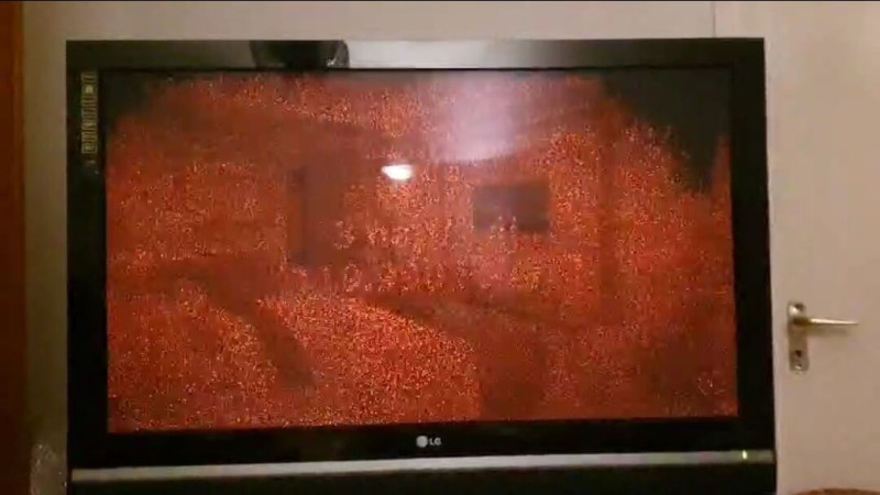

Sziasztok ! Van egy LG 50PC51 plazma tv-m . 2008 ota ment hibatlanul es a minap nezes közben egy pikkanas volt es a kép ilyen lett. Javitható normalis áron vagy inkabb vegyek új tv-t ?

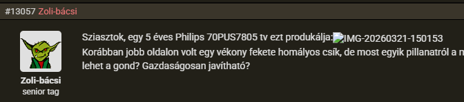

Sziasztok, egy 5 éves Philips 70PUS7805 tv ezt produkálja:
Korábban jobb oldalon volt egy vékony fekete homályos csík, de most egyik pillanatról a másikra az egész bal oldala besötétedett. Mi lehet a gond? Gazdaságosan javítható? -
