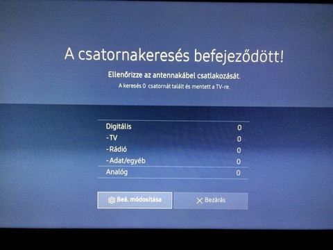

Hangoláskor ki kell választani a tunert is, ez földi vagy lég legyen és csak a digitális csatikat keresse le.

Régen - analóg adók.
Eu-s szabályozás - előírták a digitális átállást a szűkös frekvenciakészlet jobb kihasználása miatt.
Nincs rákötve semmi - azért egy antenna csak van bedugva.
A mindig tv ingyenes adásaihoz nem kell dekóder, a DVB-T tuner benne van a tévében. Ha nálad is van tető vagy szobaantenna, akkor elvileg akkor is megtalál mindent, ha nem adsz meg frekvenciát, csak sokáig tart. Esetleg a modulációhoz a 64QAM-et meg kell adni. -

Igazándiból annyira nem értek hozzá. Azt tudom hogy régen nem kellett hozzá semmi, és úgy is fogta az adókat, aztán valami Eu.-s szabályozás lett és kellett venni a TV-khez dekódert. Viszont az otthoni TV-be ez alapból be van építve és nincs rákötve semmi úgy veszi hibátlanul az említett csatornákat, így azt feltételeztem ez is fogja. :/

Nem írtad, hogy honnan vennéd a kívánt csatornákat, de feltételezem, hogy a Mindig tv ingyenes csomagjáról van szó. Ha van antennád és a jó irányba néz, akkor keresd meg, hogy a településeden melyik frekvenciákon jön az 5 mux és azokat keresd le. DVB-T műsorszóró adóhálózat

Nemrég vásároltam egy Samsung UE40KU6000-t, és a kérdésem a következő lenne (előre szólok, nem értek hozzá). Szóval nincs semmi kábeltévém semmi Digi és hasonlók nem is szeretnék, a lényeg hogy az alap csatornáknak, amelyek nem fizetősek (M1, RTL, stb.) örülnék. Végeztem ilyen csatornakeresést, de nem talált egyet sem. Mi lehet a probléma?
