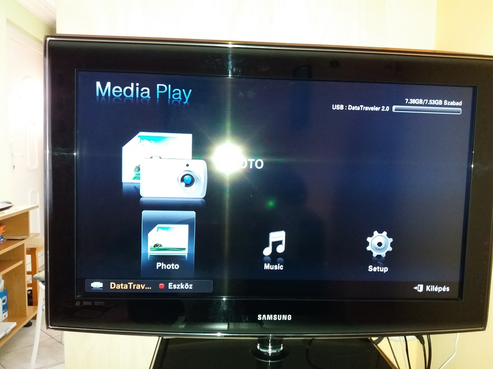

Üdv
Kéne egy kicsi segítség.
Van egy Samsung tv az usb bedugom az adathordozót pendrive de csak a kép és a zene formátumot ismeri fel a Filmet nem.
A tv tipusa LE32B550A5W
Mi lehet a gond?
Esetleg valami megoldás?Köszi előre is a segítséget.

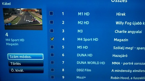

"Csatornákat nem lehet törölni ,rendezni"
Ezt már többször leírtuk, hogyan lehet megoldani.
A setupkor ne Magyarországot válaszd, hanem az "egyéb országot"!
Abba most ne menjünk bel, hogy nálunk vajh miért szerepelnek kitörölhetetlenül elől azok a csatik.

Egy Set Top Box-szal meg lehet kímélni magad ezektől
Úgy rendezed a csatornákat, ahogy akarod és a távirányító is normális. A SMART természetesen egyenlő a nullával, mert nem várható el, hogy beletegyenek egy "erős számítógépet" a TV-be, csak egy lassú, bénát tesznek bele, mert nem ez a legfontosabb dolog hanem, hogy TV-t nézz rajta és képet adjon ki. Régen sem voltak jók az 5 az 1-be dolgok és most se. -
