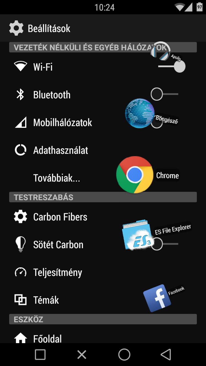

ronin79
kakukkmarci #11631 üzenetére
Talán nem is gond, hogy maradt a sima cm11. Nekem Carbonon előjött az első hiba, mx player zöld halált dobál streamelésnél a cm meg naponta frissül és a leghibamentesebb verzió.
Extra meg gyárihoz képest azért van benne jócskán. Xposed és vacak modulok nélkül is személyreszabható a gyorspanel, kikapcsolómenü, teljesítménybeállítások (cpu/io ütemező, profilok, ksm, stb.), adatvédelem, tiltólista és főként a témakezelő amivel seperc alatt egyedivé tudod varázsolni a telót.(#11629) itamragy
Xposed fent van ez önmagában eléggé kevés, mivel a keretrendszer még semmit nem csinál a telóval, azért telepíted mert nyilván valamilyen modult akarsz használni. Esetleg ha elárulnád milyen modulok vannak milyen rendszeren lehet kapnál használható választ is. Lehet valamelyikben van egy zsebmód ami proximity szenzoron keresztül letiltja az ébredést
Vagy csak a gyári kk, vagy gpe rom vagy cm11 hibája, sajnos nem írtad mi van a telón, egyedül a cm11-et tudom kizárni mert az hibátlan és ilyesmi nem fordulhat elő

Majd cm11 után egy próbát megér a Carbon is. Frissítésenként bővülnek az extrák, pl. a legutolsóba bekerült a samsungokból ismert multiwindow is, amit talán egy tableten jobban ki tudnék használni, hogy egyszerre két alkalamást (vagy többet is) futtassak, itt a kis kijelzőn nem éppen hasznos, de ami nekem tetszik benne, hogy pl. még a módosítatlan Youtube-on is lehet zenét hallgatni a háttérben és közben böngészni Playen vagy neten.
