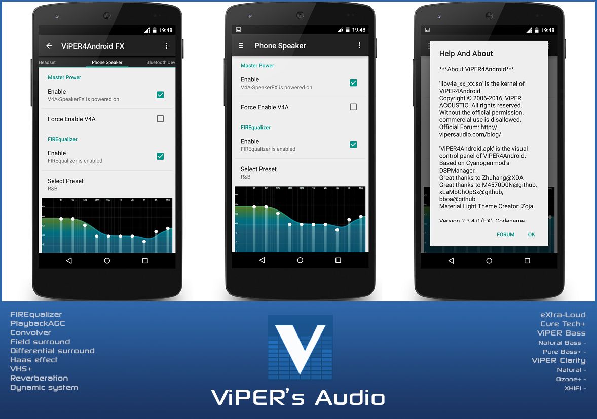

Akit esetleg érdekel, elkészültem a ViPER4Android egy olyan verziójával, amelyik kompatibilis ICS-től Lollipop-ig minden android verzióval.
Sikerült úgy össze rakni, hogy ICS-től KK-ig marad a Holo UI, viszont Lollipop-on már a Material Design feszít. -

Zoja™
Srácok, kéne egy kis segítség.
Csináltam egy témázott verziót a Viper4Android-ból, ami elvileg működik KitKat-en és Lollin is, utóbbin material kinézettel, míg KitKat-en a Holo UI-val.
Nálam működik, de mivel én Lollin vagyok, kellene valaki, aki teszteli KitKat-en, hogy nála elindul-e és megmarad-e a Holo UI, esetleg pár screenshot-ot ha kérhetnék, linkeljetek is.
Letöltés: [link]
Előre is köszi
