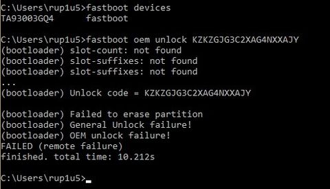

Újra megcsináltam. Ezúttal kaptam is egy unlock kódot emailben. Azzal követtem az itt leírtakat.
Annak ez lett a vége:
Most megint mi a hiba?
Ez tényleg ilyen folyamat, hogy minden egyes lépésével órákig kell szopni? -

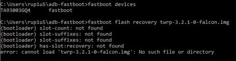

rup1u5
restartoltam már kétszer...mi lehet a baj a képen?
talán rossz nevet adtam a mappának?(#16887) Adamis:
A leírás szerint haladok sorban. Még nem volt unlock. Ahhoz kéne hogy lássa a gép a telefont nem?(#16889) (jan):
Ja persze! Most majd még pont nekiállok linuxot is feltenni az éjszaka közepén ezért a szarért miközben bármelyik pillanatban ébredhet a kislányom én meg mehetek visszaringatni....azért aludnék is ma pár órát ha lehet(#16890) Upo:
Ennyire hülyének azért ne nézzél!Rá van dugva a telefon és driver is fent!
rup1u5
Mindent felraktam és beállítottam ami a leírásban van de továbbra sem látja cmd-ben a telefonom.
most merre tovább?(#16884) Upo
ezt igazán beleírhatták volna a leírásba mert nekem már így is szét megy a fejem...most már lassan 3 órája hogy neki kezdtem és még mindig az elején vagyokna ezért nem álltam neki 4 évig!!!
a fastboot már fönt van rég de baszik működni cmdben a dolog...
Rossz helyre másoltam vagy mi?
Ebből a képből ti ki tudjátok logikázni hogy hol lehet a hiba? -

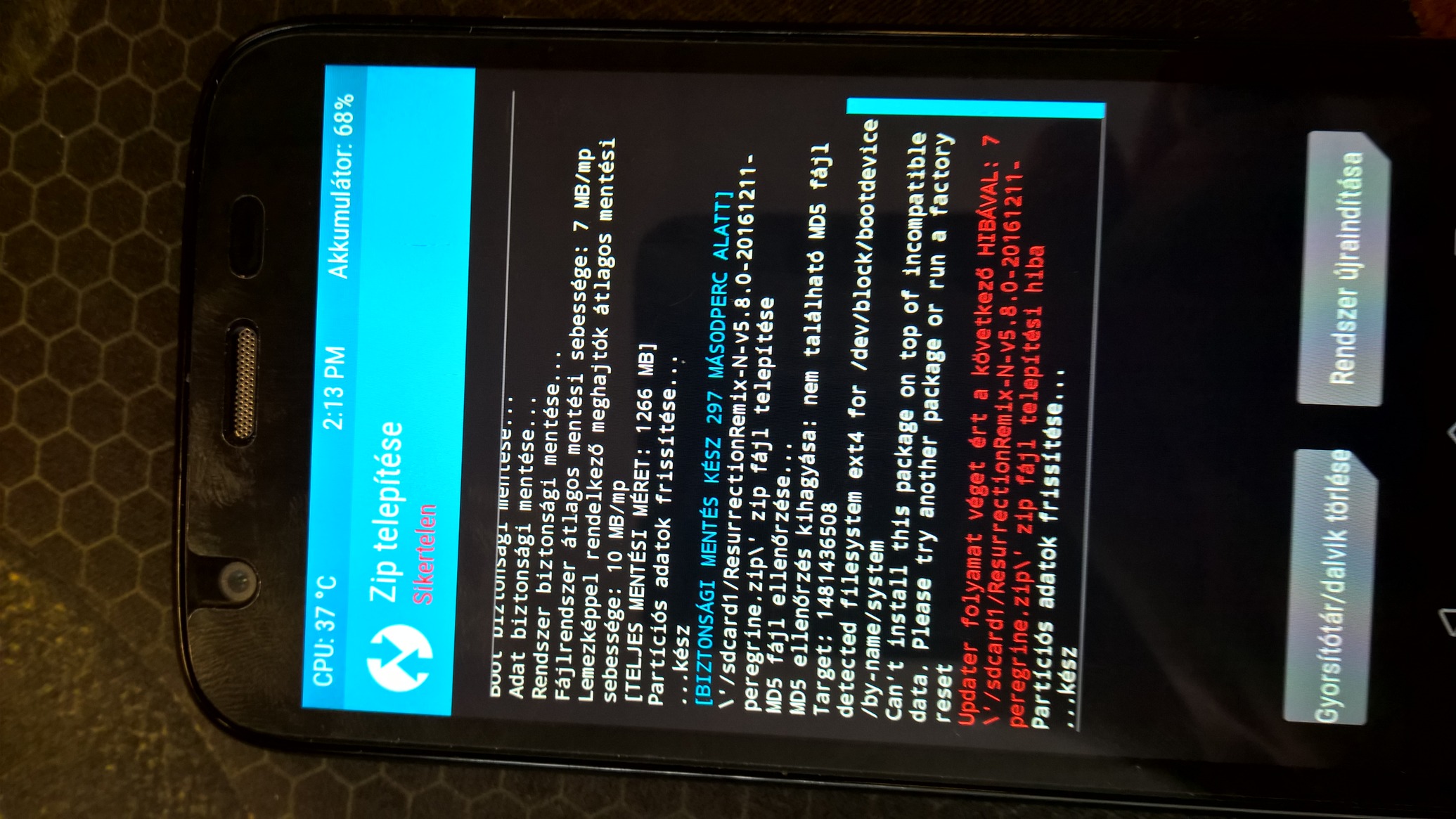

- twrp-3.0.2-3-peregrine -be bootolva a superSU telepítve.És jön a kérdés...
Ez a twrp fent van a telefonon mostantól, és bármikor előhívható, vagy mindien egyes alkalommal a PC-n parancssorból kell előcsalni?Illetve mióta ezt megcsináltam, a telefon normál bootolás után amindig optimalizálja az alkalmazásokat, és mire eljuk 54-ig, az nem kis idő...
Valamint az ajánlott "Resurrection Remix 5.8.0" (Pontosan ezt próbálva: ResurrectionRemix-N-v5.8.0-20161211-peregrine.zip, vagy akár ezt: RR-N-v5.8.0-20170108-peregrine-Official.zip) telepítésekor mindig hibaüzi jön.
A hibaüzi:Szóval itt megakadtam picit. Tippje valakinek? :-)
