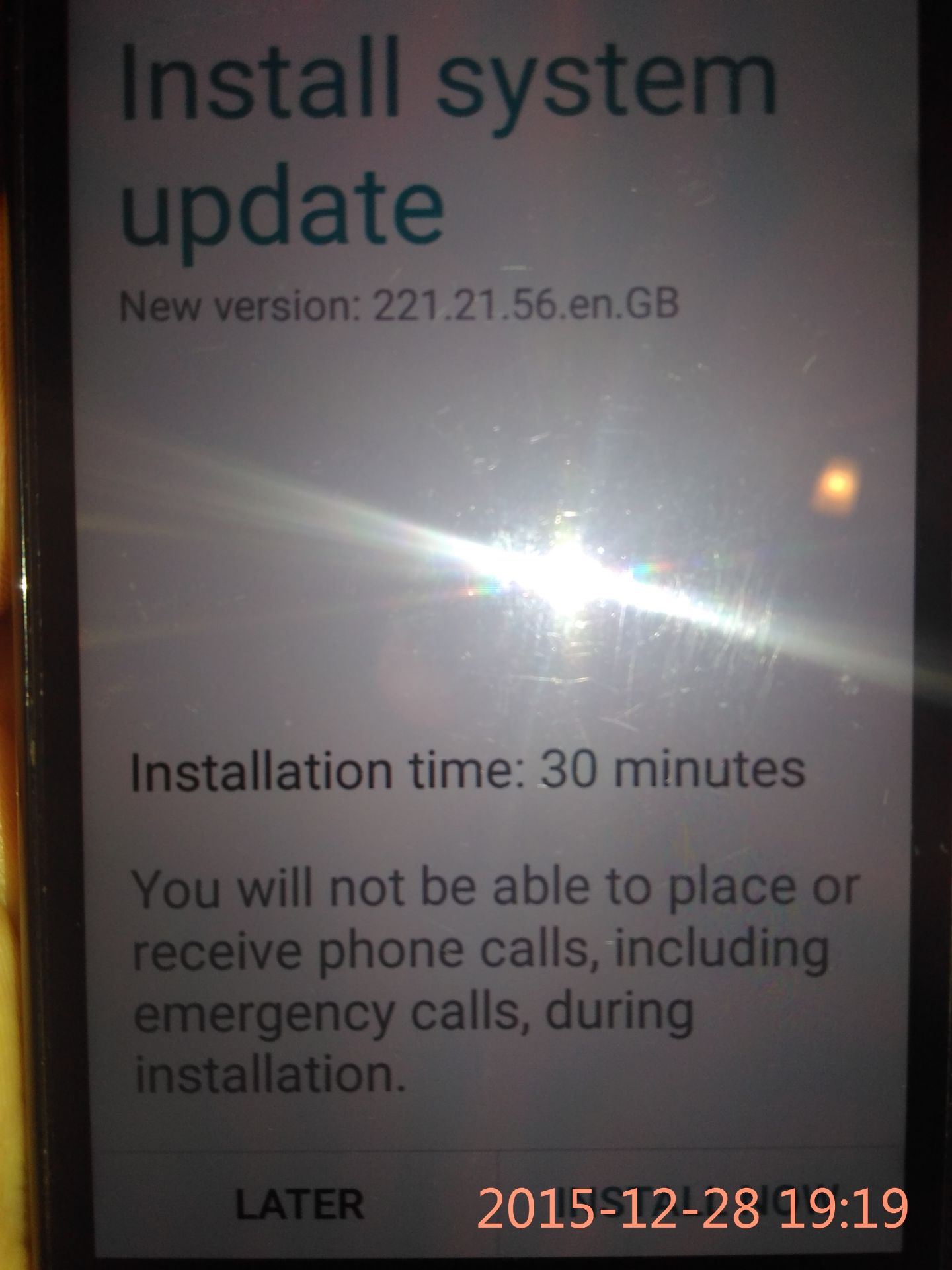

Sziasztok.
Gyári 5.1 ről hogyan tudom felrakni a Google Play Editiont?
Mert gazdát cserél a készülék,és az új tulaj ragaszkodik a teljes magyar nyelvhez,ami úgy tudom hogy csak a GPE romban van.
Köszönöm. -
