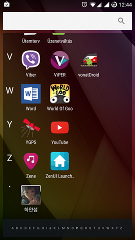

Dan-szan #10399 üzenetére
Melyik ROM-ot használod? V5..V7 esetleg V8?
Úgy látom 4.3-as Android kell minimum a [ZenUI Launcher] -hez, így a V5 biztos nem játszik, hisz abban még 4.2-es van...
Elvileg V6-tól felfelé mennie kéne, hisz azoknál már 4.4-es Android van.
Akárhogy is, nekem [EZZEL] a custom ROM-mal települ és fut is..
