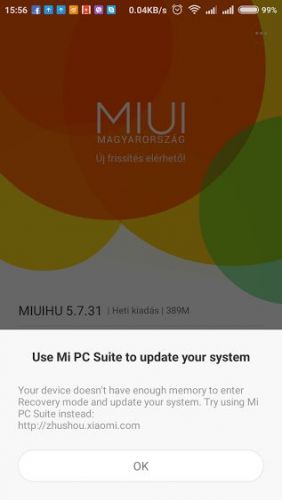

Több mint 2GB, illetve az SD-n még ennél is több. Mielőtt elindítanám a frissítést, kilövök minden futó appot, kb. 1GB RAM is marad... Ez nyilván nem lehet az okozója, szóval az a hibaüzenet baromság...
Azért várom, hátha valaki találkozott már ilyennel, de egyelőre nagyon úgy néz ki, hogy kivételes hibával állunk szemben. -

Na, hat erre nem gondoltam volna! Marmint, azt, hogy nincs eleg memoriaja, hogy ujrainditsa a telefont recoverybe, azt azert mindannyian tudjuk, hogy hulyeseg, ez nem lehet problema.
Gondoltam volna, ha mar OTA (on the air) letolt egy frissitest, akkor nem kell meg PC-re kotni es ott kinlodni vele. Ti is igy csinaljatok? Miota nem mukodik az OTA frissites telefonon? Ez a "magyaritas" miatt van vagy az official build is ilyen? -

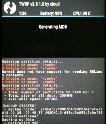

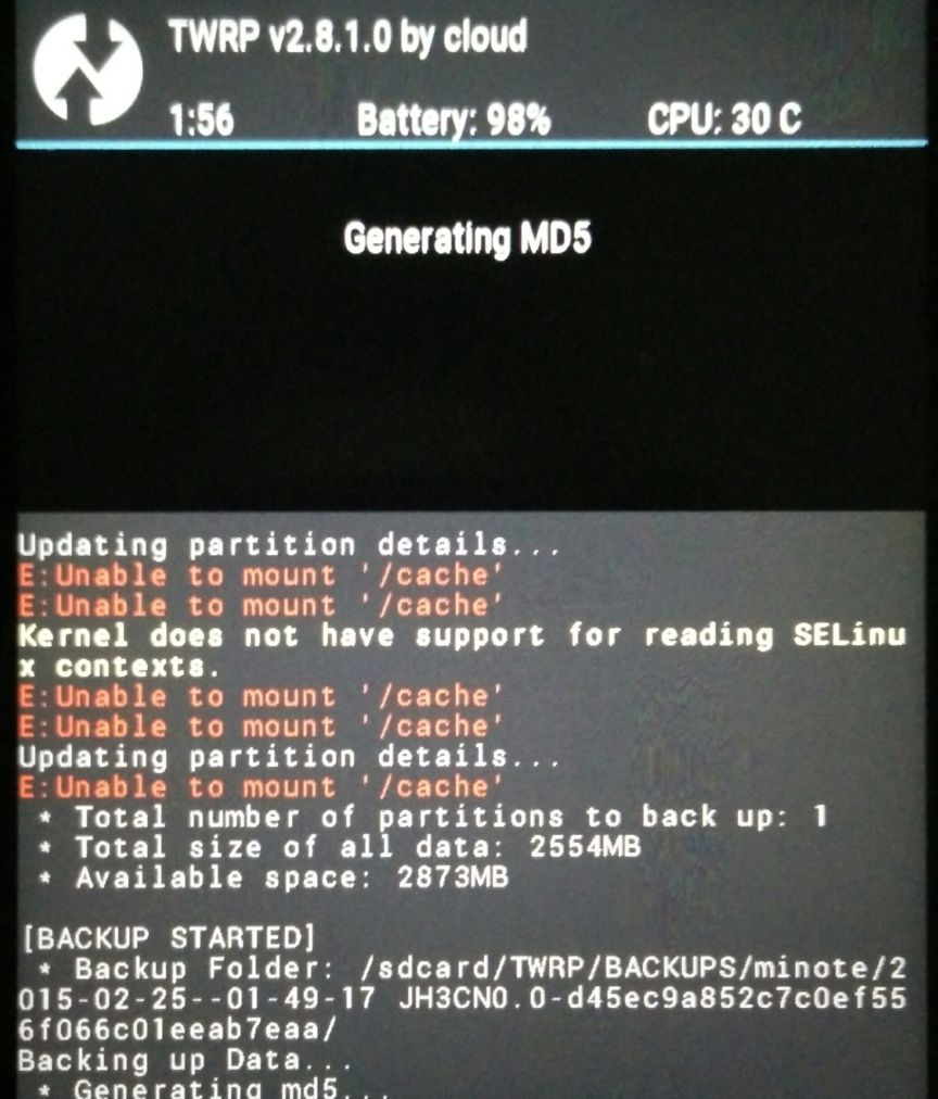

Mar csak arra probalok rajonni, hogy merjem-e USRDATA nelkul rakuldeni a Flash Tool-t, ugyanis nem tudom, hogy ez esetben az akkor azt jelenti, hogy a telefonon levo, meglevo data particiot nem bantja (kvazi az alkalmazaskhoz tartozo adatok megmaradnak) vagy esetleg ellenkezoleg es nulla lesz a merete ... Igy most felszabaditottam inkabb helyet amennyi kell es TWRP alol raengedtem egy csak Data mentest, hogy legyen belole (elozoleg a MtkDroidTools nem keszitette el, ugyanugy a helyhiany miatt). -

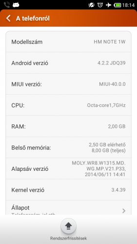

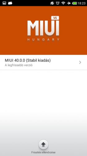

Srácok! Egy gyors kérdésem lenne:
A telefon (ha nem mókolok valamit(?)), nem fog frissíteni OTA? Eddig még minden gyári rajta és nem is tervezek különösebben "szórakozni" vele, főleg, mivel az asszony kütyüje...
Most V21-et látok és ha rányomok a frissítésre, nem talál újabbat.Köszi!
