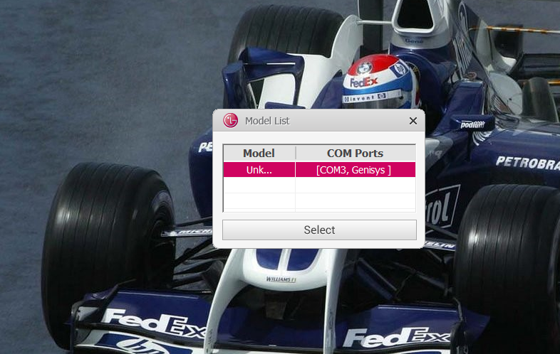

Szerintem a telefonban van a hiba ... már mindent újra telepítettem , driver , program stb ... azt hiszem kuka lesz a vége ...

Igen,neked címeztem.
Nekem panelcsere után volt ugyanez a bajom.
Istennek se ismerte fel a telót az lgup!
Végülis az oldotta meg,hogy lg driverek törlése,pc újraindítás,lg driverek telepítése,sőtt én az lgup-ot is töröltem majd újra raktam,aztán bekapcsoltam a pc-n a vezérlőpultban az automatikus frissítést,és csak ezután csatlakoztattam a telót a pc-hez.
Gond nélkül telepítette az eszközillesztő programokat... -

Pc-n engedéllyezd a sw updatét!
Aztán csatlakoztasd a telót usb-n.
Engedéllyezd,h a netről letudja szedni a drivereket.
Ha így se jó,akkor minden lg driver uninstall,gép restart,aztán ismét lg driverek install... -

Valaki valami ötlet ? Egész azzal kezdődött hogy felraktam a Genisys romot ...majd nem tetszett ... gondoltam visszarakom a gyárit , de akkor már az LG Up azt írta unkown device ... gondoltam flashelem lg bridge-el ... na ez lett a vesztem ... leszedte a recovery-t és megállt frissíteni 16¨%-nál ... azóta csak download mód van , mindhárom programmal próbáltam frissíteni de kudarc ... LG up el se indul - unkown device , LG bridge 16%-nál meg áll , LG Falsh Tool 9%-nál meg áll ... Most megyek dolgozni , de holnap újra nekilátok ...

Még mindig küszködök , nincs más csak download mód ... a Flash tool 9%-on meg áll , viszont amit észrevettem a telefonon nem jelenik meg a zöld COM X felirat , lehet az a baj ....

Valószinűleg a particiós táblát kéne visszaállítanom linux alól , csak már nem emlékszem hogy kell ... Valaki segítene?

Akadt egy kis probléma: a telefonon csak a download mód jön be ... LGUP-al nem tudok flashelni mert azt írja unkown device , lg bridge felismeri viszont megáll a flash 16% nál ... Valaki találkozott hasonlóval ?
