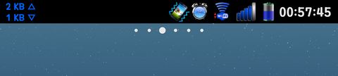

killzone1987 #40865 üzenetére
Rootolt készülék vagy gyári romon cserélted az ikonokat? Klasszak

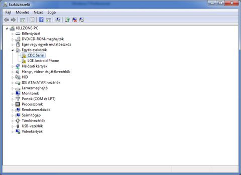

killzone1987 #40856 üzenetére
Töröld az eszközkezelőben ezt a kettőt és utána rakd fel újra(CDC,LGE). Néha az szokott segíteni.

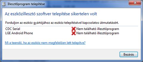

killzone1987
Kéne egy kis segítség.
Miért nem tudja feltenni ezt a két fájlt a gép,ha egyszer automatikus frissítés is engedélyezve van?
Win 7 64bit
Másrészt meg fel van téve minden progi,az lgup tól kezdve,lg driver,stb!!!!
Alaplap cserés volt a telóm,tehát új alaplap van a g4 ben,és ezzel nem akarja az igazságot!!!
Az előző lappal az lg up is felismerte a telót,még romot is flasheltem vele!
Gondolom uninstall a drivereket,aztán re install,de nincsenek meg a szükséges fájlok már.
Valaki el tudná linkelni mindegyiket? TELEFON ILLESZTŐPROGRAMOK,LG UP,G4.RAR mert itt az összefoglalóban már egyiket sem lehet letölteni!!
Köszönöm. -
