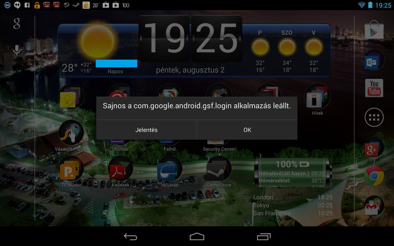

sto1911 #15792 üzenetére
Ezt majd mindjárt szépen végigolvasom : How to solve com.google.android.gsf.login has stopped problem for s4?? Please help me
Szerk: meg ezt: [Q] Problem with android. gsf login
#41133696
sto1911 #15782 üzenetére
Nem gyalultam le teljesen, pont az a lényeg, hogy ilyenkor lokálisan megmaradnak az adatok, a PIN kód, a Google Naptár, a felhasználói fiókok - pl Nagyapám, és Anyukám esetében a Gmail cím is, az alkalmazások, az összes egyéb kapcsolt fiók: Facebook, Yahoo etc... Az asztali minialkalmazások, mappák minden. Azért nem akarok egy gyári alapvisszaállítást mert akkor ezek valószínűleg mind elszállnának, és az újra "belakás" sokkal több időt venne igénybe, mint beírni a két Google fiók jelszavát, illetve a hozzájuk a Google hitelesítő által generált kulcsot.
#41133696
sto1911 #15779 üzenetére
Mind a kettőt engedte. Miután beloginoltam egy Google cím sem volt a fiókok szekcióban, és rinyált, hogy a biztonsági mentésnek szüksége lenne rá. Ezt evidensnek is vettem, és a frissítés után be is állítottam egyből. Azóta már egyszer tegnap eltávolítottam megint a fiókokat és újra hozzáadtam, de ugyanaz. Mondjuk csak akkor jön elő jellemzően ha Google Playen frissítek és a Play szolgáltatás a sikeres frissítés után néha megfekszik.
