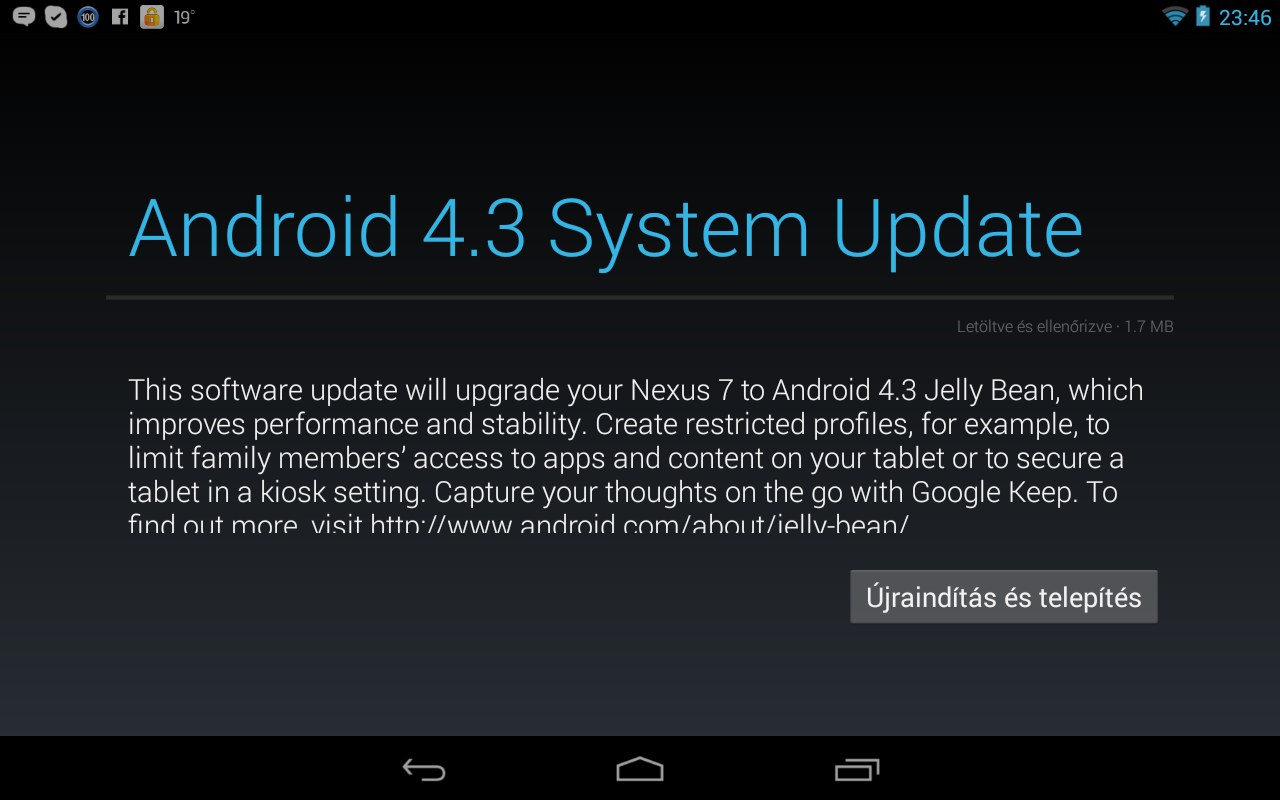

Lenne egy kérdésem megérkezett reggelre a rendszer frissítés (ez a 4.3-as lehet, mert most 4.2.2 van fenn). Szóval a kérdésem az lenne, hogy simán felmegy a 4.2.2-re a 4.3?? Nem szeretnék rendszer visszállítást csinálni ha valami balul sül el, illetve újból sem szeretnék beállítani mindent.

envagyok
Most felajánlotta nekem is ezt a pár megás frissítést.
