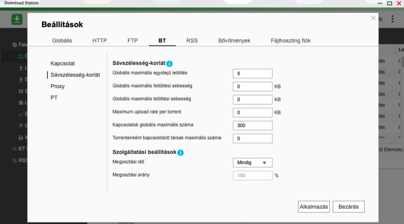

Mit jelent, hogy max 15 torrentet tud? Nekem 29 db van "Szolgáltatás" állapotban. Az utolsó négyen valamiért nincs visszatöltés. Most, hogy a tracker miatt, vagy mert a szolgáltató IP-t váltott (úgy tűnt, mintha NAT mögé raktak volna, de a IP cím néző weblapok szerint is az a publikus IP-m, szóval nem az lehet a gond) vagy én b**am el valamit az új felhasználóval, tűzfal, akármi. Még nem jöttem rá.

különösebb bajom nekem sincs vele, csak ha gondol egyet akkor leáll. folyton újra kell rakni (főleg ha áramkimaradás van) minden torrentet újra le kell tölteni és nem tudom csak simán seedbe állítani. Arról nem beszélve, hogy a letöltési sebesség abszolút nem megy 2.0 MB/s fölé. A feltöltés sem nagyon akar 100-150 KB/s fölé menni, pedig minden korlátlanra van állítva. A netem 500/25-ös.
