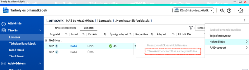

Esetleg írj a supportnak, lehet nekik van erre kész megoldásuk, menüpontjuk, csak mi nem ismerjük a trükköt.
Esetleg a lemezek fülön van hamburger menü(jobb szélén az a 3 pötty), amiben van "Tárolókészlet csatolása és helyreállítása" menüpont?
Ezt a régi, problémás lemezen kellene aktiválni.---

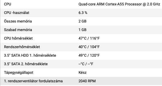

Sajna nincs légkondicionáló, a szobahőmérő 30 fokot mutat.
Napokkal ezelőtt a kánikula indulásakor is ránéztem, akkor is 49 fokot mutatott a merevlemez SMART adatainál. -

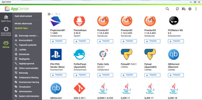

Hozzáadtad a repot? [link]
Nálam működik. -

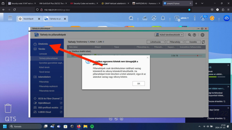

Nem tudod klónozni. Többen próbálták már, eddig nem sikeült.
Mondom az áttekintés menüt, hogy lássuk fizikailag látja-e.

Nem, az új is maradjon, és mellé tedd be a régit.

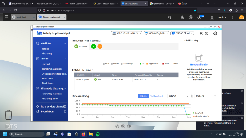

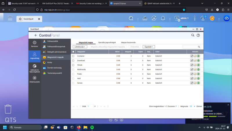

Mennyire nem látja? A tárhely és pillanatképekben az áttekintésben sem mutatja a második lemezt?
Esetleg van kéznél egy usb bölcső/ház? -

Remek, most jöhet a visszatöltés. Tedd vissza a régi lemezt, és arról is készíts egy ilyen fotót.

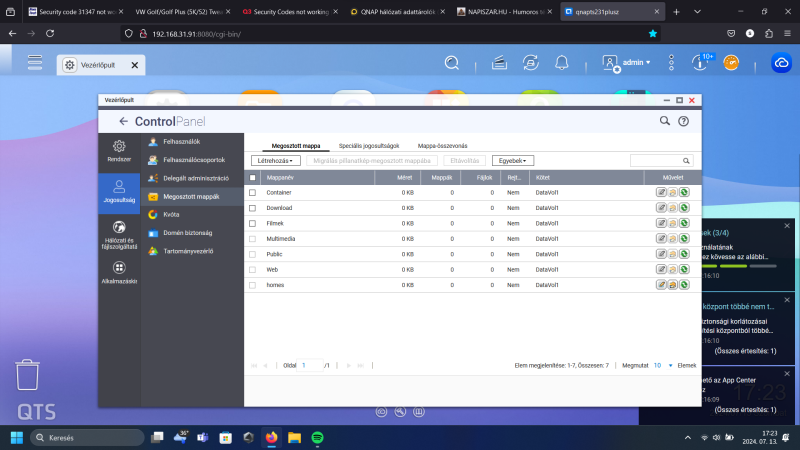

- Berakod a NAS-ba az új lemezt (a régi mellé)
- Észreveszi, és felajánlja egy varázsló mit szereznél tenni vele. Itt egy új Volume-ot kell létrehoznod, ami a teljesen független az előzőtől.
- Az új Volume-on létrehozol egy vagy több megosztást.
- A fájlkezelőben a régi lemez megosztásairól átmásolod a fájlokat az új lemez megosztásaira.A NAS-on kívül PC-re dugva ne is próbálkozz, 99.99%, hogy nem fog sikerülni.

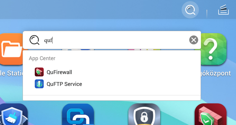

Nézd át a NAS beállításait, különösen a QuFirewall beállításait. Be van kapcsolva, ki van engedve?

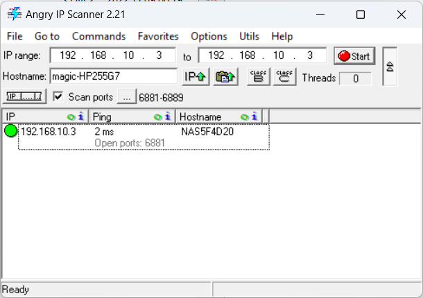

A helyi hálózaton látod hogy nyitva a port? pl. az [ipscan] programmal megnézheted, hogy NAS-on milyen portok vannak nyitva. Így szűkíthető hogy a NAS-on, vagy a routeren kell a hibát keresni.
Pl. jól látható, hogy a NAS-omon nyitva van a 6881port. -

App Centerben benne van nálatok? -
