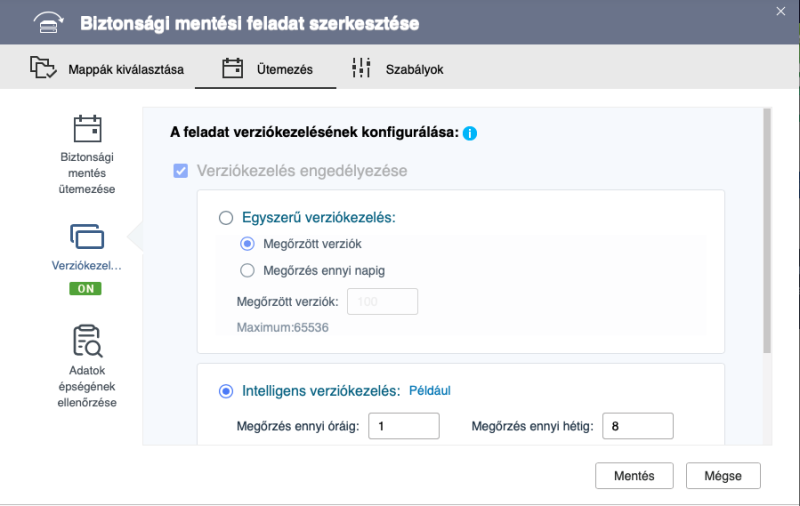

cigam

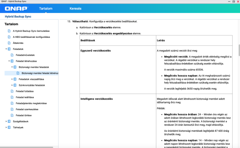

ott a súgó...
Beállítod az ütemezőt, hogy minden nap mentsen, itt pedig azt, hogy az utolsó 14 nap mentéseit őrizze meg:
Megőrzés hossza napban: 14 – Minden nap végén az adott napon létrehozott legkorábbi biztonsági mentés lesz a naponkénti biztonsági mentés. A biztonsági mentést a rendszer 14 napon keresztül őrzi meg, majd eltávolítja.Amikor ráböksz a "például" linkre, ott vizuálisan szemlélteti, hogy mi fog történni.
cigam
Az nem lehet, hogy valamit arra az időpontra időzítettél?

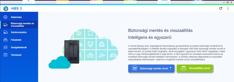

Malware Remover, Scan és update
Víruskereső, Scan
Tárhely és pillanatképkezelő, Pillanatkép
HybridBackup, mentés/szinkronizáció
Frissítés, Értesítő
Security Counselor, Biztonsági ellenőrzés
Vezérlőpult -» Megosztott mappák » Egyebek -» Beállítások
A megosztott mappa mérete, valamint a mappa- és a fájlszám napi frissítésének engedélyezéseSajna itt-ott szétszórva vannak, nincs egy egységes felület, ahol mutatja mi mikorra van időzítve.
De az is lehet hogy valamelyik kliens matat rajt valamit pl. egy növekményes mentés nézi át mit kell mentenie.

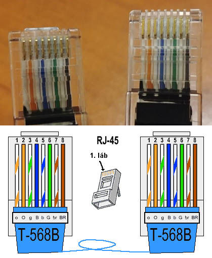

blakey
Nem tudom, hogy a képen te hogy láthatod jobban a fehér vezetékek extravékony csíkszínét, mint én a valóságban... - én meg azt nem tudom, hogy hogyan várhatod el, hogy megfelelő választ adjunk ha olyan képet teszel be ami szerinted nem feltétlenül a valóságot tükrözi. Megkérdezted, hogy mindenki olyat kapott-e, ha nem jók a fehér madzagokon a csíkozások akkor azt máskor jelöld és egyből megkapod a választ, nem 20 kört fogunk futni egy pontatlan meghatározás miatt. Én kérek elnézést, hogy nem megfelelő a kérdés és a kép.
Ha nem jó akkor vegyél másikat.
Tedd be jelölésekkel és akkor mindenki látja, hogy milyen kábeled van. -

Szerintem szabványos az a kábel, aminek a képét linkelted. Annyira nem ástam bele magam a dolgokba ezzel kapcsolatban, mert nagyon régen (kb 15-20 éve) számított, hogy keresztezett-e vagy nem keresztezett a kábelem (amire én használom), mert egy idő után az eszközök felismerték és úgy kezelték ahogy kell, így nem is figyelem már, hogy milyet használok. Mondjuk én elég alap felhasználó vagyok, szóval más biztos tud okosabbat mondani ezzel kapcsolatban.
(#4287) Laca0 :
Ha megnézem nálad a képet ezt látom: fehér-narancs-fehér-kék-fehér-zöld-fehér-fekete.
Szabványos:
RJ45 Szín
(T568B) 10Base-T
100Base-TX 1000Base-T
1 fehér
2 narancs
3 fehér
4 kék
5 fehér
6 zöld
7 fehér
8 barna (nálad ez feketének tűnik) -
Geth
Hogy jön ide a csavart érpár? Az a T bötű az UTP-ben (twisted), arra vonatkozik, hogy a 8 ér csavarva van a kábelben.
Amit leírtál az valóban az A szabvány szerinti bekötés.
A kábel pedig B szabványúnak tűnik. Igazából édesmindegy, így hogy mindkét vége ugyanaz, tökéletesen működik arra mire adták.
Az senkit nem érdekel, hogy te másra akarod használni, a kábel szabványosnak tűnik, szerintem a lakásban nekem is mindenhol B végűre van kötve minden. -
