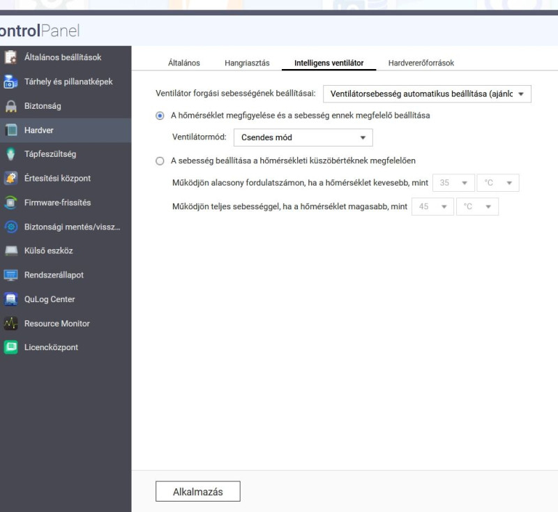

Arra azért még nézz rá, hogy van-e már venti fordulatszámod. Jobb felső sarokba kattintva bejön a Dashboard és Hardware Information alatt lesz. Nem emlékszem már milyen venti van a 251+-ban de tippre valami 1200-1600RPM közötti értéket kellene látnod. Ha nem kerek az LPC clock teljesen akkor ott láthatsz 0-t vagy valami rettenti 30000-et is miközben minden jónak tűnik.

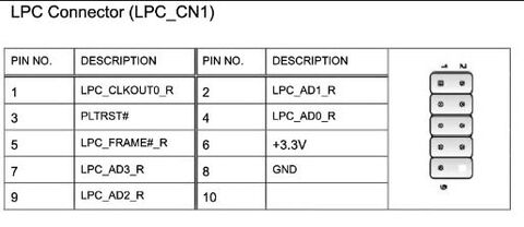

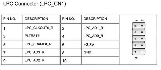

Nem a méréstől került volna oda lyuk hanem a +1V a 3,3V-hoz képest mérve már olyan magas, hogy szerintem simán megsüti a CPU-t. Ha 2,3V van 1 és 8 között akkor 1-6 között -1V amit mértél mert úgy jön ki a matek.
2,3V Pin 1 és 8 között az high side failure. Ellenállás mehet Pin1 és Pin 8 közé eseteben. Szerintem olyan 120 Ohm jó lehet de 100-al is jó lehet bár akkor már szerintem 1,5V körül leszel.
Szvsz a leggyorsabb mód az adatok kinyerésére egy ellenállás. Az esetek nagy részében helyre hozza a dolgot ha más nem annyira, hogy ki lehessen menteni mindent.
Gaben92
Shokkolo #10348 üzenetére
Pin 9-et engedd el, az más modelleknél van ahol az LPC csatlakozónak több pinje van.
Ebből a fókusz:
- Pin 1: LCLK
- Pin 6: +3V3
- Pin 8 : GNDMikor 1-8 között mérsz az LCLK-t méred GND-hez. Az LCLK egy 3,3V-os négyszögjel szóval optimális 50% kitöltési tényezővel 1,65V-ot kellene mérned multiméterrel.
Mivel te 1V-ot mérsz (low side failure) neked felfelé kell húzni a jelet szóval az ellenállás a +3V3 és az LCLK közé megy szóval pin 1 és pin 6.
Ha ~2V körül vagy afelett lennél (high side failure) akkor kellene az 1-8 közé az ellenállás, hogy lejjebb hozza a feszültséget.
"Illetve ha már így jártam, van-e mód hogy legalább az adataimat leszedjem róla?"
Veszel egy új QNAP NAS-t és csak belerakod a HDD-ket. Plug&Play a dolog, én is csak átdobtam őket a 253D-be a 251+-ból és működött. -
