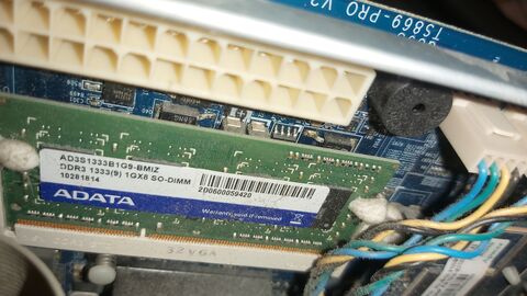

Megcsinaltam a cserét amit javasoltál(ovatosan leszedtem a ragasztót) Úgy tűnik h a foglalattal van a baj. Ha átraktam azt a memóriát amivel teljesen jól működött nem indult el. Betettem a 2gb ramot a nasba ahol eredetileg volt az 1gb simán felismerés és elindult. Szóval biztos, hogy a foglalattal van vmi. Több alkalommal ki be vettem a ramot szóval tuti
Így akkor a nasnak a max memória kapacitása 2gb a 3gb helyett.Köszönöm szépen a hozzaszolásokat!

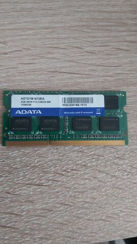

Van egy qnap ts 669-pro nasom. Szeretném bővíteni egy 2gb memóriával, viszont nem tudom milyen memóriát vegyek ami jó. Vettem egy memóriát amivel elméletileg jó gyakorlatilag meg nem indult el a nas. Jelenleg 1db 1gb van benne. Valaki tudna segíteni? A qnap memória kompatibilis lista 404 hibára dob.
Töltök fel képet ami benne van(1gb)
És amit vettem de nem jó (2gb)Köszönöm!
