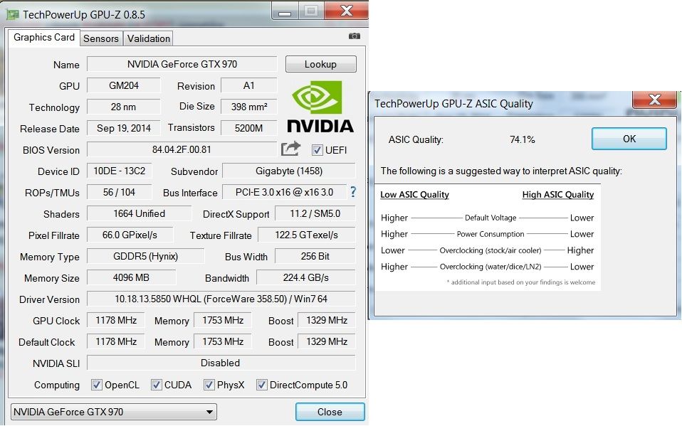

Grave_444 #29281 üzenetére
mar nincs meg a kari.
magas ASIQ + a Cosmos lehet csendre van hangolva, de az olcsobb CM hazakat oda-vissza veri hutesben.
nagy.matyika: a 970 nalam a standard ventibeallitasokkal (650rpm koruli SFlex+ Antec TC140ek) 80 fokig ment kb 200W fogyasztas mellett (es olyan 1 ill 2 utemben declockolt 1424rol thermal throttle miatt, tehat 1392/1408at tartott), de tudni kell, hogy Borderlands2ztem vele foleg 5760x1080on ami tobb oras 100%os terhelest jelentett.
feljebb tekerve a ventiket meg lehetett fogni 70 fok korul. de ugy hangos volt.
volt problema levalo alkatreszekkel nvidianal, de az 2008ban laptopoknal volt elrontott BGAzas miatt. 60 fokon meg szep megfogni a kartyat, csak jellemzoen hangos.

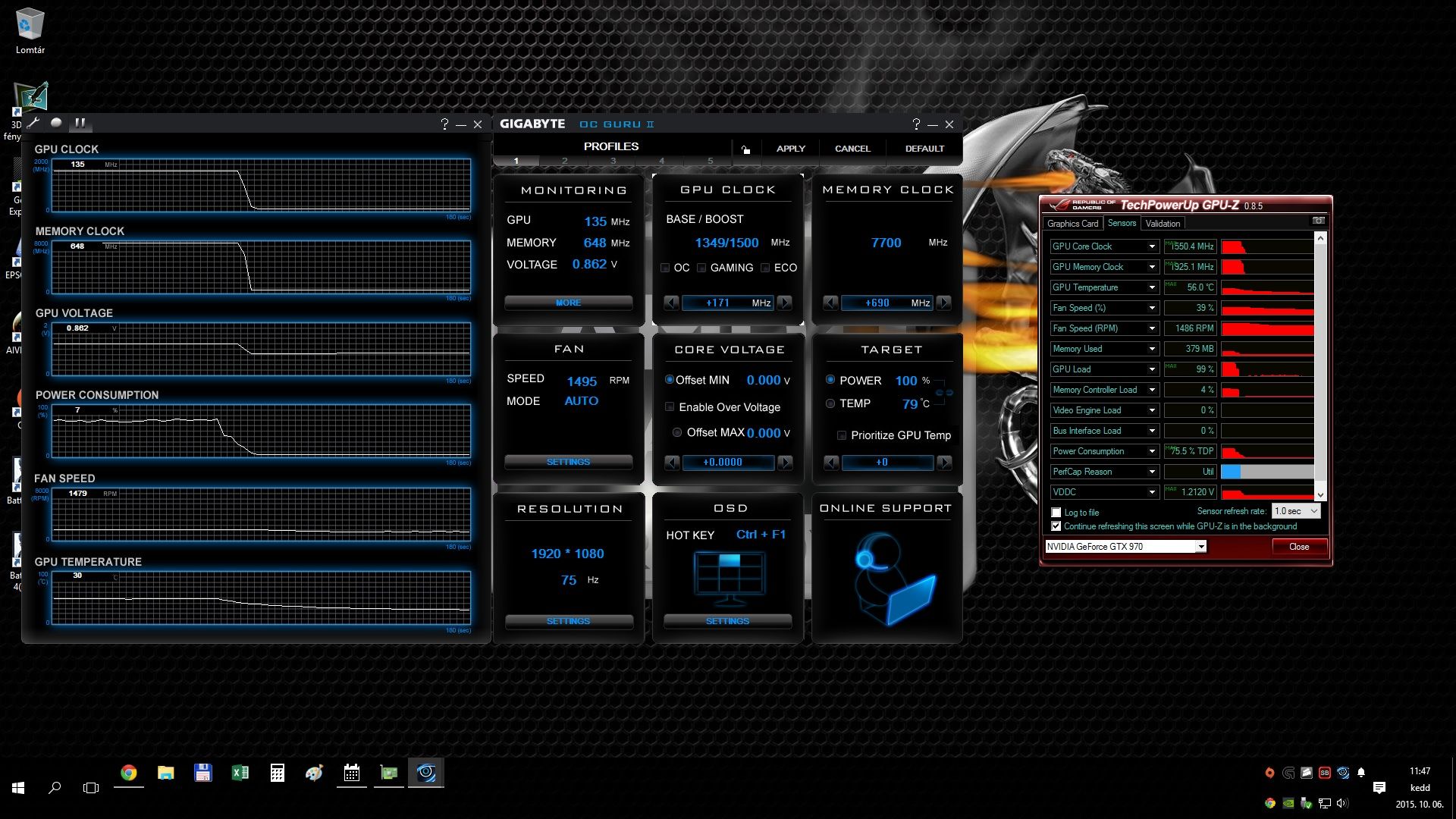

(#28591) Erdei88: Nem zavaró, már megszoktam... de erősen overkill 3x1500 RPM-et megy idle-ben, mikor elég lenne kb 800 is. Azért MSI 270X-em jóval halkabb volt ilyen téren 20%-os idle ventivel... Meg minek 0 Kelvin alá hűteni alapon?
40-45 fok bőven jó...
