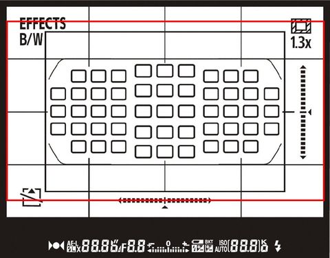

Ugyanazt - leszámítva, hogy a Nikon DSLR-eknél mekkora difi tud lenni a fázis-, és a kontrasztalapú AF pontossága és/vagy sebessége között...
Én inkább (speciális esetek kivételével) lőnék csak szépen optikai keresőn át. A menüben d2 alatt találod a gridet (ha eddig nem használtad volna), és ha az alsó és a felső negyedsávnak az alsó és a felső harmadát fejben lecsapod, akkor kb. megkapod a 16:9 arányt.
Ami abból kilóg, az 1080p-ben le lesz vágva.
