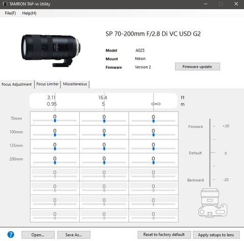

Fizetni akartam érte. Bár az objektív Fotoptix Dávidtól van, még bőven érvényes garival, de az hozzá szól. Jelzem, Ő nagyon rendes tag, mert felajánlotta, hogy vigyem fel hozzá vázastól, és megnézi ( a váz is tőle van), de úgy voltam vele, hogy ha már felviszem vidékről, akkor a szerviz kalibrálja be, az biztos fullos lesz. Annyit kérdezett a Camerás ember a telefonban, hogy hazai vásárlás-e, mondtam, hogy nem, aztán rávágta, hogy akkor nem vállalják. Nem is erőltettem, igazából csak az árra voltam kíváncsi, addigra már döntöttem a tap-in vásárlás mellett. Végül nemrég vettem is egy konzolt, mert tervben van / volt, hogy szerzek egy 24-70-et is a Tamrontól, csak mostanában elmebeteg árai lettek ennek az egész sorozatnak.
Annyi egyébként még az eredeti témához, hogy a tap-in konzol sem enged minden gyújtótávon kalibrálni, négy gyújtótáv opció van, három fizikai távolságon:
