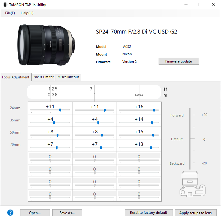

A kétszerező nem kalibrálható. Az obi kalibrált a vázhoz képest (akkor még nem volt kétszerező). Mikor vele használtam, lágyulást csinált. Dokkolóval történő kalibrálásra gondoltam, hogy egyszerre kettővel lehet-e? (persze csak az obi helyzetét kell módosítani)
Már beszéltünk, hogy képlopóként elmenteni az előzőleg kalibrált adatokat... -

Azért ha kicsit jobban utána nézel a neten, a Sigmákra sokkal több a panasz, azok közül is az Art széria kiemelkedik.
Akkor csak én voltam szerencsés, mert nekem régi gépekkel sosem volt kalibrációs gondom. És filmes AF gépekkel sem. Szerintem az újabb, bonyolultabb, összetettebb obik is rátettek egy lapáttal. És a még nagyobb tömeggyártás is okozhatja, hiszen így a "selejt" is több. -
Roachy
*Ropi* #46693 üzenetére
Ja nem úgy értem, hogy azt nem kell kalibrálni.
De a Tamronnál sokkal jobb a helyzet, mint a Sigmánál, viszont rosszabb mint a natív obiknál. Sigmából nem volt olyan a gépemen amit ne kellett volna kalibrálni. Pedig jó párral próbálkoztam. Volt olyan amit egyáltalán nem sikerült, ráadásul fix (35mm art). Még dokkoló és vázon belüli állítással együtt sem. 3 Tamronom van (mindegyik zoom) abból 2-t kellet dokkolóval kicsit állítani (az egyik +5 a másik+3), a harmadik pedig ahogy kijött a dobozból tökéletesen muzsikál.
