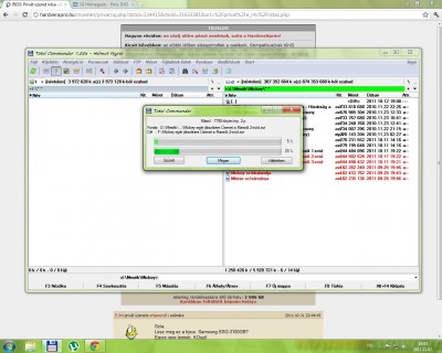

USB 2.0 megy.Néha erről nézek filmet a tv-men.
attamero81
Wind-Storm #11231 üzenetére
A linkelgetéssel vannak még gondjaim,de tanulom.A pendrive történet íme:
Annak idején amikor javítóműszerészként javítottam a Samsung Set top box-okat az egyik típus ami a képen van egy dupla tuneres,wifis és 4 gb saját memoriájú panel volt.Na most ez a 4 GB 1 db flash-el volt megoldva és a saját rajzról lenézve rájöttünk,hogy pendrive elvén működik.Ugyanis a BGA UFD_DM és UFD_DP vonalon kommunikál a flash memoriával és ez van a sima pendrive-on is.A pláne a dologban az,hogy ez a kis vezérlő ic négy ilyet tud vezérelni vagyis 16 GB-ig lehet bővíteni csak mindet külön venné észre úgy,mint ahogy a partíciók vannak a vinyón.Na visszatérve a kis jószághoz meglovagolva ezt elkezdtük a cégnél az ilyen hibás paneleket összeszedni és gyártottuk magunknak a pendrive-okat.Jelenleg ez van nekem.Másolási sebessége 6-8 MB/s max.Írási sebessége 4-5 MB/s max.Egyéb kérdéseteket várom a témával kapcsolatban.Illetve ha valamelyikötöknek kellene samsung tv,set top box szakrajz akkor tudok ebben segíteni. -

PHM
Van link az egyik hozzászólásban, de sokat nem érsz vele.
attamero81: Már megbocsáss, de az a kép kivehetetlen.
Tipikusan "a kevesebb több lett volna" esete. (A felbontásra gondolok.)
Ezen kívül a történetet sem ismerjük. -
