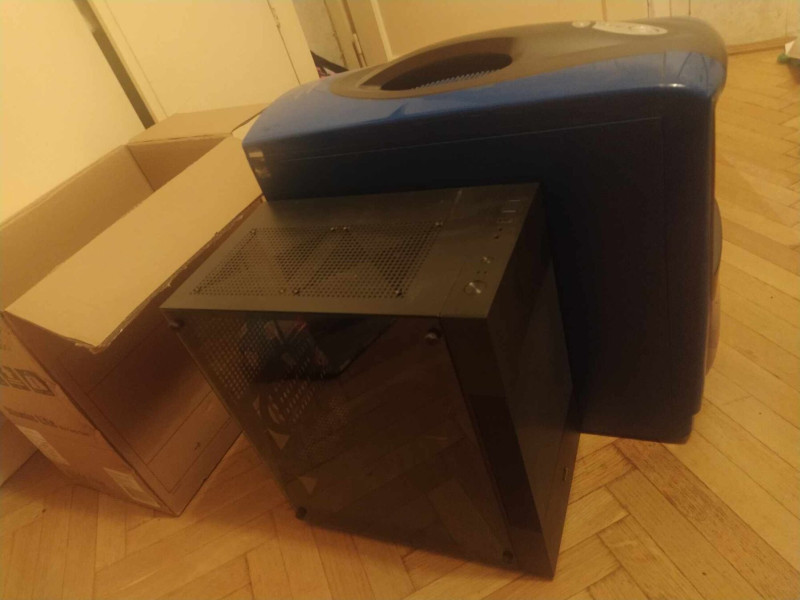

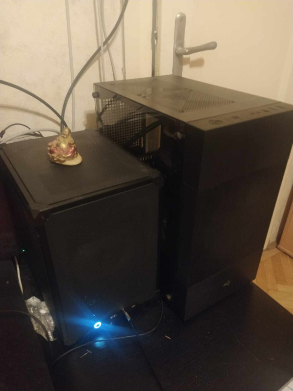

De igen, befér. A lapodban valamiért biztos voltam hogy ATX lesz, úgyhogy rá sem néztem. Ha szempont hogy legyen ablaka a háznak, meg nem cserélnél komponenst, akkor pedig az Aerocool atomic lightot tudom ajánlani, abba fér vízhűtés, van hely HDDknek is meg nagyobb videó kártya is befér ha bővítenél a jövőben/játékra is használnád és hasonló árban van az is. Ha nem tervezel ilyesmit akkor netezős videókártya nélküli setuphoz ez a jonsbo C6 szerintem verhetetlen.
A C6 szellőzésével sem volt semmi gondom videókártya nélkül, pedig csak elől meg fent van benne venti, meg belezsúfoltam egy nagy CPU hűtőt egy SSDt és két HDDt is, igaz kellett hozzá kicsit matekozni. Ami még érdekes, hogy halkabb mint az aerocool ház volt és a HDDknek is jobb lett a hőmérsékletük ebben, pedig az aerocool alsó külön rekeszébe voltak téve itt meg a CPU hűtő tolja rájuk a levegőt.

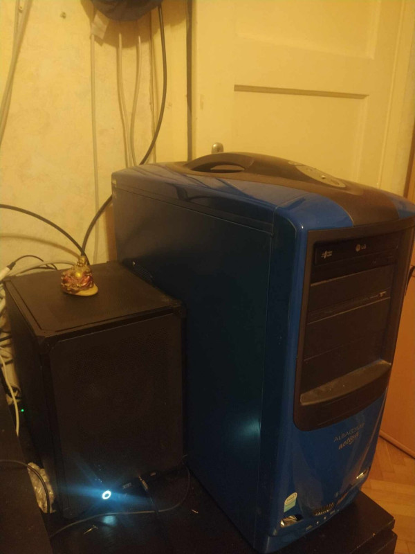

Van itthon egy régi házam ami hasonló méretű mint a mostani tiéd, talán 1-2centivel kisebb a te jelenlegid, csak hogy mire számíthatsz:
Jonsbo c6-Tiéd(+1-2 centi hosszban és magasságban)
Jonsbo c6- Aerocool
Aerocool-Tiéd

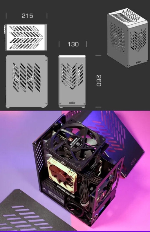

tippm86
Tudtok a képen látható házhoz hasonló méretű és hardver elhelyezésű házat?

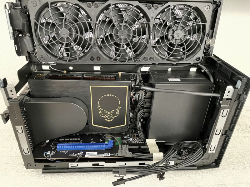

elkészült a "végleges" iteráció a Ghost S1-ben. nagyjából 3 éve dolgozik ez a lap benne, kifogástalan, a következő is MSI lenne (ha nem spórolnák le az optikát...). először bekerült egy második NVME, aztán 5700X jött a 3600 után, végül a 2x8GB Crucial LT-t fájó szívvel 2x16GB VulcanZ-re cseréltem. az 1070Ti 4,5 évet futott, átvészelte a nagy GPU válságot, most dobozban pihen szinte gyűjtői állapotban, visszakerült a gyári hűtés is. egyszer majd bekeretezem a PC fölé
egyelőre elengedem az AM5-öt, majd jövőre megnézem érdemes-e mocorogni. végre van megint szép RGB nélküli Crucial LP RAM, meg SPDIF is némelyik Asus lapon. kíváncsi vagyok a következő AMD generációra, de ez is már-már több, mint elég. még egy 2TB drive talán belefér AM4-be, katasztrófális méretűek a játékok manapság.5700X
MSI B550I Gaming Edge Wifi
Inno3D 4070Super X3 OC (+ A9x14 chromax)
2x16 T-Force VulcanZ 3600CL18
2x1TB AData NVME 3.0
SF600 Platinum
Ghost S1 + metacustoms spine/PSU bracketidle nagyon jól viselkedik így télen, 22 fokos szobában 38-50°C a CPU és 42°C a GPU, passzív módban, egyedül két Noctua venti teker 800rpm-en. én asztalon már nem hallom.
játék alatt a GPU 64-71°C, a három venti 2000rpm körül, hotspot 82°C max. kis UV-t beállítottam, 0.965V@2760Mhz. VRAM-ot hagytam. halkabb, meglepő módon, mint a 2x A12x15 a deshgroud 1070Ti-on. lehet, hogy csak az évek alatt rákerült por, ezt nehéz megmondani ennyi idő után. a CPU 70-74°C játéktól függően, furmark/superposition kombókkal se megy nagyon feljebb. a gép picit halkabb lett a 4070 Super érkezésével. itt pozitívan csalódtam.egyetlen bajom van vele, a Loque PCIE 4.0 riser szétszivatott, már el akartam állni a kártyától, annyit szenvedtem vele napokig. Auto és 4.0 módban, hiába gen 4 minden hardver, behal a Windows, ha van fent nV driver. egyedül PCIE 3.0 módban tudom használni, ami ennél a konfignál már 1-3%-ot jelent. egy riser váltáson még gondolkodom. Loque-ék nem válaszolnak a leveleimre...

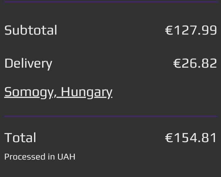

Delivery only to other European countries except Hungary.
Ez mondjuk tényleg durva, nem tudom, mi lehet a háttérben.
Lehet, hogy a 14 napos elállást is be kellene vállalniuk, de a magyar fogyasztói szokások mellett ez nem fér bele?
Vagy csak a Free shipping rész nem vonatkozik ránk, egyébként szállítási díjjal küldenék?
sasNAXO
Na ez egy érdekes valami: Minisforum Unveils $519 Ryzen 9 16-Core Motherboard | HotHardware, ITX alaplap integrált 16 magos AMD procival.
Szintén "érdekes" kitétel a minisforum oldalán: "Delivery only to other European countries except Hungary."

Áááá, ez nagyon adja magát ITX-be!
hoffman_
Gemcase C9 volt már?
elég jól kitalált, egyszerű darabnak tűnik. hivatalos oldal nincs jelenleg. -
