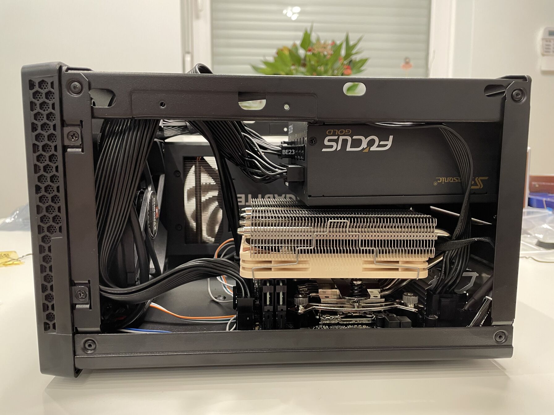

Megjött tegnap a lockerbe a Thermalright AXP90-X47, ma el is hoztam. Mivel a matek szerint a Chieftec IX-be úgysem férne bele (rendeltem időközben egy X36-ot ahhoz), megszavaztam egy másik gépemnek. Afféle félretrónak van egy 1156-os konfigom Xeon L3426-tal, gondoltam, a 45 wattal csak elbánik. Azt kell mondjam, hogy csalódás a hűtő, nem vagyok vele beljebb az i5-760-hoz annó kapott rézmagos gyári hűtőnél. Utóbbival bírta a folyamatos turbo órajelet, a Thermalrighttal ki kellett kapcsoljam... 1,86 GHz-en idle 2000-es fordulaton áll meg 60 fokon (alaplapi szenzor, nem tudom, hol van pontosan), illetve 40 fok maghőmérsékleten... A gyári hűtővel sajnos nem jegyeztem fel idle hőmérsékletet, némi játék közben volt 88 fok az alaplapi szenzor értéke, 60 fok körül a maghőmérséklet, a Thermalrighttal bekapcsolt turboval idle 70 fok felett járt már az alaplapi, 50 körül a maghőmérséklet, amikor újraindítottam a gépet kikapcsolni a turbot. Ezek után fenntartásokkal várom az X36-ot és az AM4-es alaplapot és procit, nagyon kiváncsi leszek a produkcióra...

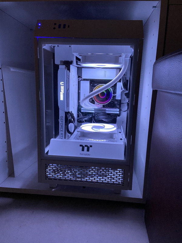

Szekrény tetejére került, metist cseréltem erre , mert nagyon kilatszott alulról a gép és nem nézett ki jól, pont az a lényege hogy kicsi legyen és ne látszódjon

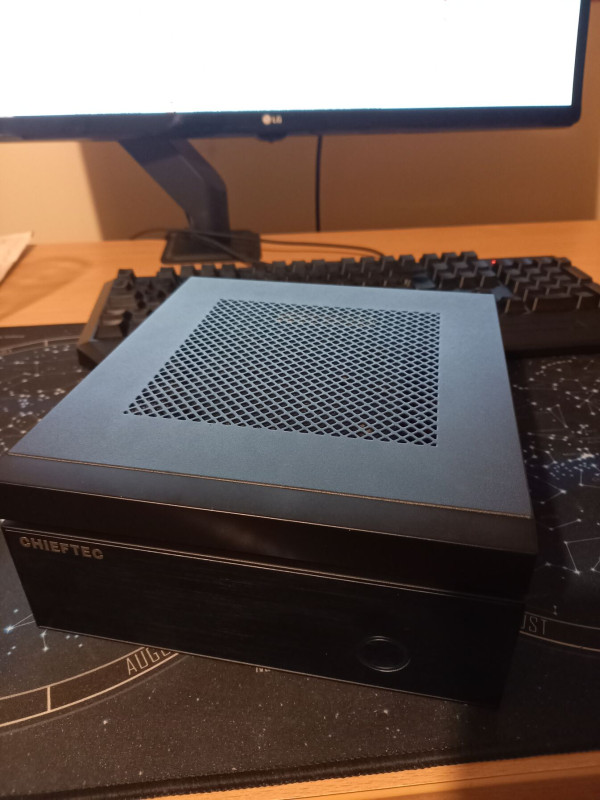

Meglett a kis chieftec. Jó kis cucc
koszi az ajánlást
[kép]
oldlara van ajánlott kis venti, kicsit atmozgassa a levegőt ? -

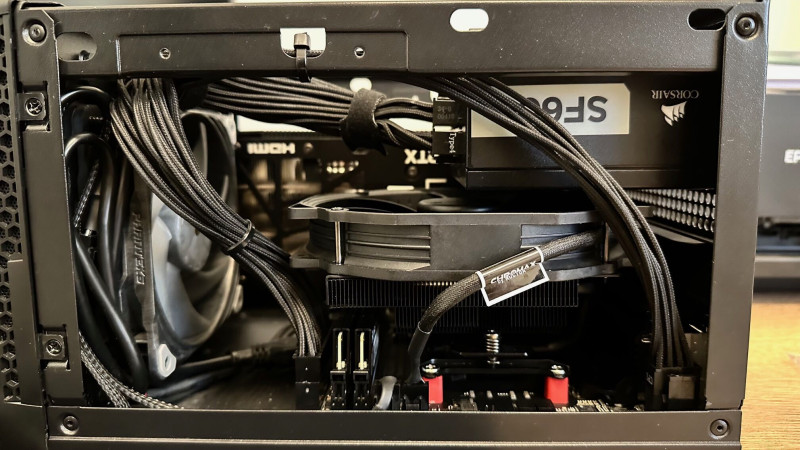

Lian li H20 x4 ház
corsair sf 600 platinum

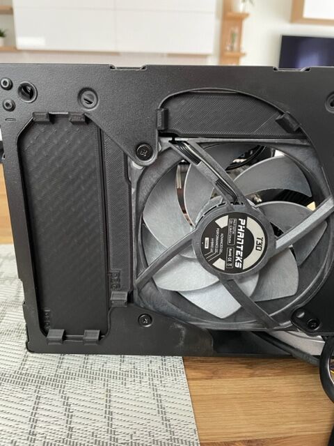

Az a helyzet hogy nekem a tapasztalatom az hogy ez inkább hőfok függő nem terhelés, van amikor már 3-5 perce játszom és akkor kapcsol be. Ha Wattra menne akkor már rögtön az elején forognia kellene. Persze elhiszem hogy ez nem így van szimplán csak tapasztalat.
Közben volt időm mindent is megnézni, meg hosszabban tesztelni. Sajnos amikor eléri az üzemi hőmérsékletet a ház, és rendesen bedurrantanak belül akkor azért ez a 15-ös venti eléggé elfogy valamiért. Valószínűleg ott a kis légrésen már nem tud annyi hideget beszívni hogy érdemben jó legyen, ezért hiába jobb IDLE elég erős pikeok vannak hőmérsékletek terén így mégsem fog maradni a Noctua NF-A15 HS-PWM. Legalábbis nem éri meg megtartani ennyi pénzért.
Átforgattam mindent.
-Első venti befelé fúj, táp marad: Proci kb. 2-3 fok minusz VGA 8-10 fok plusz
-Első venti befelé fúj, táp megfordítva: Proci kb. 3-4 fok minusz VGA 7-8 fok plusz
A VGA eléggé megsínyli ezt a plusz hőmérsékletet itt már 70 fok felett járunk és elég nagy zajjal is szóval ez nem lett opció.Közeben beszereztem egy Noctua NF-A12x25 PWM-et a Phanteks T30 helyére, sajnos azzal sem lett jobb, volt a procin is, hasonlóan a kis légrést megsínylette és hiába toltam neki akár 1300-as fordulaton már nem hűtött hatékonyan.
Szóval a végeredmény hogy maradt minden az eredetiben, talán így a leghatékonyabb.
Ha más fajta VGA lenne bent, vagy rövidebb akkor még lehetne érdekes ez a kérdés de jelenleg exhaustban a legjobb most a ház, és szerintem sokat nyom rajta hogy a kis kiegészítő műanyagokkal valószínűleg létrejön egy kis csatorna ahol szépen tud áramlani a levegő.

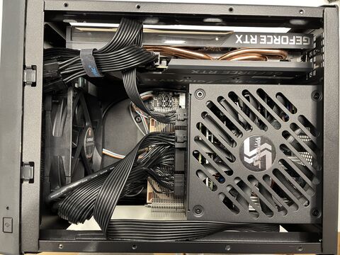

Nem hiszem , hogy értelme lenne a psu-t meg fordítani , hisz szerintem neki sem sokszor indul el a ventije.

Köszi, mondjuk ennek a ventinek azért van hangja kicsit magasabb fordulaton még lehet hogy nem végleges a helyzet. Tesztelgetem.
Persze tudom, csak ahogy nagyobb dolgok kerülnek bele annál kevesebb lesz a hely, kevésbé tűnik szellősnek, átláthatónak. Ahogy írták is a többiek a platinum az ilyen kábelekkel érkezik, szerintem a lapos sem feltétlen a legjobb ezt legalább össze tudom kötözni és elrendezni. Az atx kábellel ha tudnék mit kezdeni jó lenne de sajnos nélküle nem megy gép és adott helyen van..
#61050Mclovin: Köszönöm! Még nem vagyok elégedett, várok az usb elforgatóra de ígérem hogy ha a végleges setup meglesz akkor még majd untatlak titeket pár képpel a füvön
Még ezzel a hűtővel nem fordítottam meg a venti irányát de az a gyanúm hogy mivel a vga közvetlen a venti elé tolja a meleget így csak ráfújná a procira ami szerintem nem a legjobb. De meglesem, ma van egy kis időm.Nagyon picik a mesh előlapon a lyukak szerintem - Egyébként meglepően érezhető, nincs benne a porszűrő szépen jön ki a meleg de valóban jobb lenne egy másik előlep amin jobban áramolhatna. A Phanteks T30-on felül nyomásra nincs alternatívám...ami halk is..

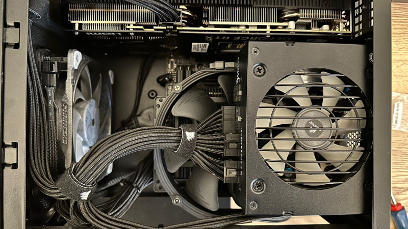

Egyre szebb build, gratulálok. A jobb airflow érdekében nem gondolkodtál a következőn?
- PSU fordítva, tehát a venti lefelé néz és szívja meleg levegőt kifelé
- Első venti 'intake'. Nagyon picik a mesh előlapon a lyukak szerintem, nehezen szökik a meleg. Így elvileg jobb cpu hőmérséklet és picit rosszabb a vrm hőmérséklet. -
AxBattler
Nem gondoltam volna, hogy ennyit számít a 120mm-nél nagyobb venti, és még jól is néz ki! Jó döntés volt!
A zsúfoltság nem emiatt alakult ki, a vastag kábelkötegek tehetnek erről - utángyártott, ugye? SF450-hez nekem gyárilag lapos kábelek jártak, nem járnál jobban azokkal? -

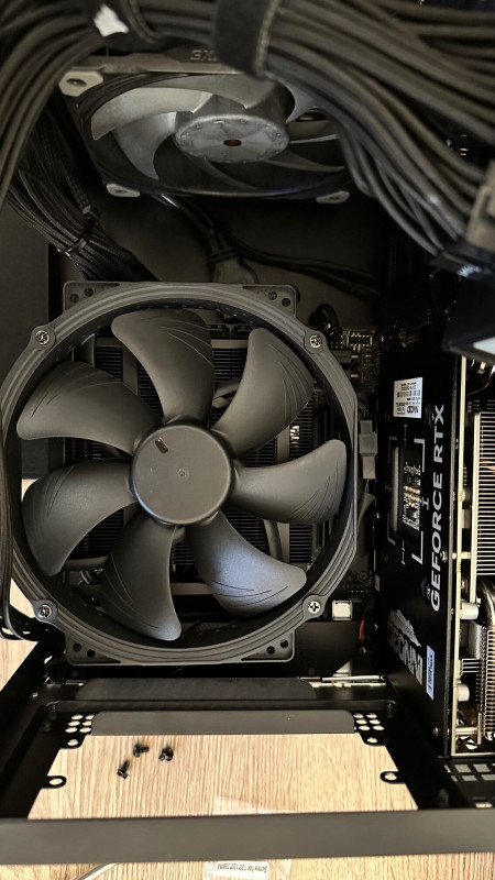

Ma egy kicsit tovább mentem, ID cooling IS-67 + Noctua NF-A15 HS-PWM
Mondjuk kezd nagyon zsúfolt lenni, de nagyjából hozza azt 900-as fordulaton amit a gyári venti 1100-on, plusz a memória és az ssd hűlt vagy 5 fokot. Sajnos az első venti helyére nem fér be egy ugyanilyen, pedig az volt a terv..

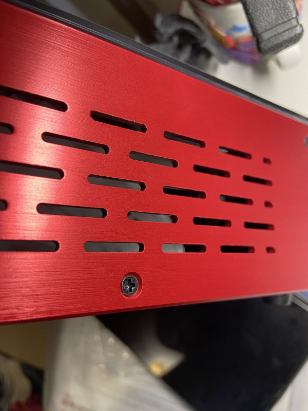

Meg is jött. Kár hogy ezen fényviszonyok között nem látszódik jól a szálcsiszolt alumínium, ami a valóságban mélyebb vörös, mint a képeken, kevésbé rikító. Nagyon szép.

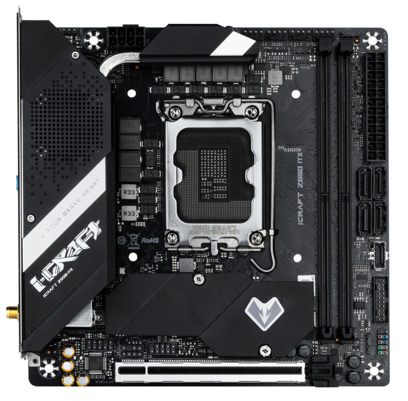

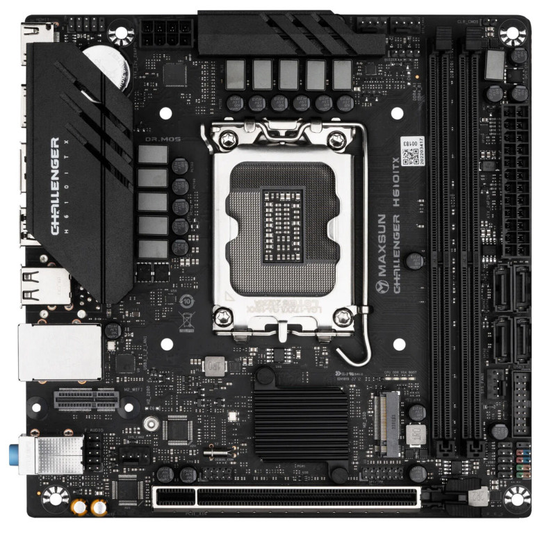

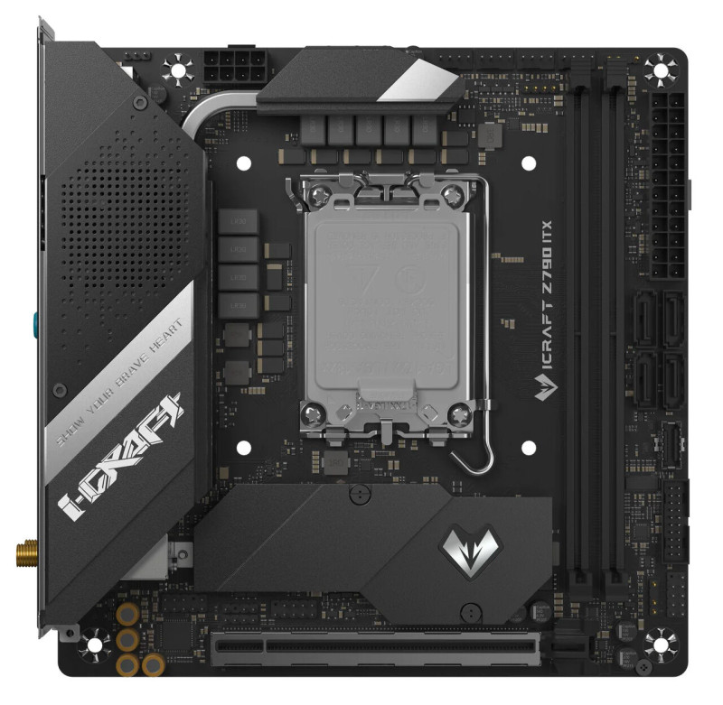

A topikban még nem jártak, de itt a helyük. Köszönjük!
MAXSUN iCraft Z790ITX WiFi hivatalos oldal - [link]
- LGA 1700

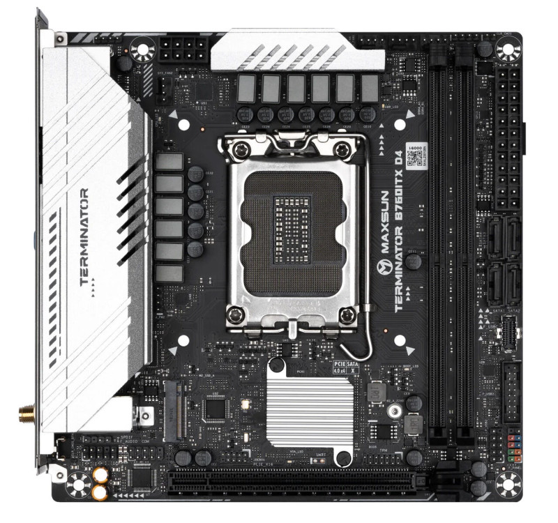

MAXSUN Terminator B760ITX D4 WiFi hivatalos oldal - [link]
- LGA 1700
MAXSUN iCraft Z690ITX WiFi hivatalos oldal - [link]
- LGA 1700
MAXSUN Challenger H610ITX 2.5G hivatalos oldal - [link]
- LGA 1700
Vigneau
MAXSUN termékekkel volt már itt valakinek dolga? Konkrétan ez a két alaplap kapta meg a szemem az elmúlt napokban:

Black Ridge-em van. Ha hely engedi akkor tetejére mehet egy noctua 120x15. Ha szűk akkor a gyári venti csere egy 90x15re. Ventilátorokat másik fórumban tudnak ajánlani.
Black Ridge normális szellőzés mellett még megfogja az 5800x3d-t. De sztem olvass utána teszteknek

Na, 10 fokot nyertem a venticserével. Egy arctic cooling venti fentre, egy a tálcához és egységes jeges fehér belső fény

Lett egy kis időm végre babrálni az összerakással, így a napokban délutánonként szereltem meg tesztelgettem. Azért kihívás volt minden mellett így az intel után ismerkedni ezzel az AMD vonallal de nagyjából ami a tesztek miatt fontos volt azt kimatekoztam. (azt hiszem
Kicsit darkos lett szegény, nem dobja fel a Noctua fosbarna színe..
Az USB kivezetést nem tudtam berakni az L-alakú csatival a barom állatja befelé fordította a pöckös felét a csatinak
Rendelhetek másikat..
És akkor a konklúzió számomra a két hűtő között: Ryzen 7600 / IS-67 vs. L12S
Nem csináltam szintetikus teszteteket mert számomra inkább a hétköznapi használat a fontos, ha nem játszom tegye hűvösen és hangtalanul a dolgát, játékoknál meg elviselhető zaj és hőmérséklet mellett működjön a hosszútáv. Tehát az eredményeim nem reprezentatívak inkább csak tapasztalat.
Procit belőttem manuálisan is a 65W-os határra tuti ami tuti, hiába nem X-es. Minden más korlátozás off.
A VGA nem hozott mást mint a régi konfigba 60-fok környékén mozgott most is.
Noctua NH-L12S a gyári setup-al 900rpm ami az i5-el is volt: 70-74C
ID Cooling IS-67 Gyári venti 1100rpm: 58-60C
ID Cooling IS-67 Gyári venti 900rpm: 60-63C
ID Cooling IS-67 Noctua 15-ös venti 900rpm : 60-63C
ID Cooling IS-67 Noctua 15-ös venti 1100rpm :59-61C
ID Cooling IS-67 Noctua (S12A) 25-ös venti 900rpm: 65-67CSajnos jobb 25-ös ventim nem volt itthon aminek van is rendes nyomása is, úgy látszik a légmennyiség most ide nem volt elég vagy csak a kevesebb légrés nem tetszett neki nem tudom. Az én végső döntésem hogy marad az IS-67, ez számomra elég egyértelmű lett.
A gyári venti egy kicsit hangoska magas fordulaton a Noctuához képest 900-1000-ig elviselhető, itt még majd elgondolkozom hogy egy A12-x15-re lecseréljem vagy se. Kicsit húzós most az ára.
Illetve még egy A12x25-re kiváncsi lennék...Viszont amivel semmit nem tudok kezdeni az az IDLE hőmérséklet..Egyszerűen ha egy kicsit is befűt nem megy 50c alá ami bosszantó, még turkálok majd a neten milyen megoldások lehetnek tjmax 65 -40mv mellett sem történik semmi a hőmérsékletekkel, fixen az 50-60 között mozog terheléstől függően. Illetve ezen a lapon a második SSD-met csak a lap aljára tudom rakni az azért egy 15 fokkal melegebb így mint volt. 35-ről felszaladt 50-re, szegény kicsit klausztrofób lett. Szerintetek létezik bármilyen borda ami befér a lap és a ház közé?
Nyilván még ez is üzemi hőmérséklet csak nem szeretek 5-el kezdődő számokat látni a HWmonitoron IDLE..
Bocsi ha hosszú lett
