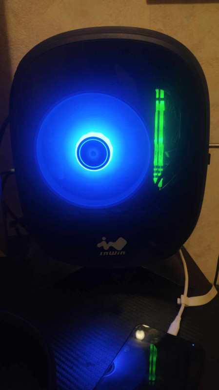

Van bárki aki az InWin B1be építkezett? Tetszett a chopin is, elsősorban tartaléktápnak vettem hozzá alzáról a b1et, de hogy leteszteljem a tápot át is építettem a konfigot, közben arra gondoltam megpróbálom kicserélni a procihűtő ventimet ha már szétkaptam és itt több a hely mint a chopinben volt.
A fenti ventije is meglepően halk ami húzza kifelé a levegőt, az egyedüli gond hogy másfél centi széles, a legtöbb 8 centis pedig 2.5es. Egy darab noiseblockert találtam ami méretben passzol és teljesítményre és hangerőre még jobb, jelenleg 6k körül árulják, de a hőmérsékletekkel nem volt eddig problémám, úgyhogy max majd ha aktuális lesz.
Sokkal könnyebb volt szerelni mint a chopint, az SSDk/laptopHDDk becsúsztatós verziója is kifejezetten tetszik,16k-ért tényleg jó vásár.
Fun fact: minden mod nélkül pont passzosan befér a 14 centis Arctic ARGB venti szerintem pofás a végeredmény:
