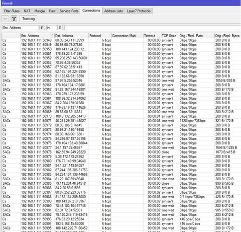

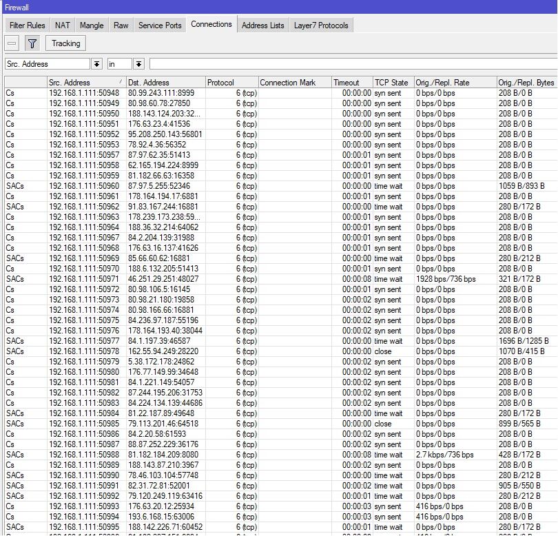

Én olyat nem látok, hogy távoli portot nézeget sorban
öö,valóban.én tévedtem ezzel kapcsolatban.ezek az én portjaim.akkor ezek szerint hiába van egy fix port beállítva a kliensnek,attól még az csilliárd másik porton kommunikál a tőlem letöltőkkel?
mod.: és ezt Reggie0 is írta.úgy látszik rémületemben rebootolt az agyam
betyarr
lionhearted #16065 üzenetére
és ez okozná,hogy sorban egyesével "nézegeti" a távoli portokat megszámlálhatatlanul (na jó,biztos meg lehet számolni,de azért jó sok van a listában)?
betyarr
Mr Dini #16063 üzenetére
de miért akar csatlakozni egy rakat távoli porton keresztül ip-khez?mint valami port scanner,azt csinálja.mert az oké,hogy van kimenő meg bejövő az engedélyezett és nyitott porton,azokat is látom.de a kép,amit beillesztettem azokkal a kapcsolatokkal,azt nem tudom hová tenni.

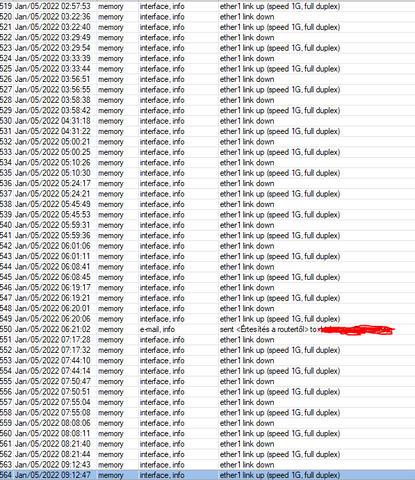

szerintetek a szolgáltató felől hibádzik valami,vagy a mikrotik router kínlódik?
mod.: annyit még hozzátennék,hogy mindig is volt ilyen (úgy értem a régi lakhelyemen ahol másik szolgáltató volt),csak talán nem ennyire durván.
illetve,néha rájön és dobálja a portokra ezt a link down/link up dolgot,csak nem ilyen gyakran. -
betyarr
lionhearted #15884 üzenetére
ott is csak annyi látszik,hogy disconnected majd connected.semmi egyéb

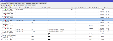

remélem minden olyan infót sikerült kiszednem belőle,ami nem kell hogy nyilvános legyen.
[admin@MikroTik] >> export hide-sensitive

/ip firewall filter
add action=accept chain=input in-interface=!ether1 src-address=192.168.0.0/24
add action=accept chain=input comment="Established connections" \
connection-state=established
add action=drop chain=input comment="Invalid csomagok eldob" connection-state=\
invalid
add action=drop chain=forward comment="Invalid csomagok eldob" \
connection-state=invalid
add action=drop chain=input comment="DNS net fel\F5l eldob" dst-port=53 \
protocol=udp src-address=!192.168.0.0/16
add action=add-src-to-address-list address-list=blacklist address-list-timeout=\
1d10m chain=input comment="port scanners" protocol=tcp psd=21,3s,3,1
add action=drop chain=forward comment="drop blacklist" src-address-list=\
blacklist
add action=drop chain=input comment="drop blacklist" src-address-list=blacklist
6h chain=input dst-port= protocol=tcp \
6h chain=input dst-port= protocol=udp \
5h59m chain=input comment="OVPN - 5:59 - blakcklist" connection-state=new \
dst-port=11194 protocol=tcp src-address-list=!vpnlogin
add action=add-src-to-address-list address-list=vpnlogin address-list-timeout=\
1m30s chain=input comment="OVPN - 1,5 min - vpnlogin list" \
connection-state=new dst-port= protocol=tcp src-address-list=!vpn1
add action=add-src-to-address-list address-list=vpn1 address-list-timeout=59m \
chain=input comment="OVPN - 59min - vpn1 list" connection-state=new \

betyarr

most próbáltam rendezni a hsz-ed alapján:
/ip firewall filter
add action=accept chain=input in-interface=!pppoe-digi src-address=\
192.168.0.0/24
add action=drop chain=input comment="Invalid csomagok eldob" \
add action=accept chain=input dst-port=11194 protocol=tcp
add action=add-src-to-address-list address-list=blacklist \
address-list-timeout=1d10m chain=input comment="port scanners" protocol=\
tcp psd=21,3s,3,1
blacklist
add action=drop chain=input comment="drop blacklist" src-address-list=\
blacklistaz elsőben nagyon nem vagyok biztos,de a többi jó helyen van így?
