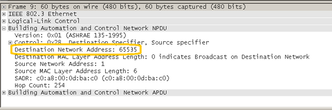

Amire szűrni kellene a "Destination Network Address" értéke. Számomra a Layer7 filter rész még magas, mint tyúknak a ranglétra :-)Üdv,
