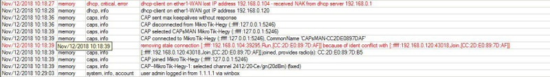

Az egész onnan indult hogy a CAP leszakadozott, mivel a történetben láttam idegen tartományú ip címet is (#6069), kezdett zavarni. Bár valószínű valamit nem állíthattam jól be ha a cap hozzáfért a wan intrefészhez.Na meg kaptam ilyen választ is és hallgatok a bölcsebbekre

Valamiért rendszeresen visszajön a dhcp kliens a wan portra.
Eddig azt hittem, ha valami olyan beállításon változtatok aminek van köze hozzá, automatikusan létrehozza.
Viszont mostanában nem állítottam semmit, újra megjelent a logban az IP kérés, megnéztem és tényleg megint lett egy kliens.
Most volt internetszolgáltatói probléma, után jelenhetett meg, lehet van összefüggés.
(Van tartalék mobilnet beállítva, de most nincs bedugva az usb modem)
Van valami dinamikus dhcp beállítás valahol?
Wifi internet pppoe, mobilnet ppp.
