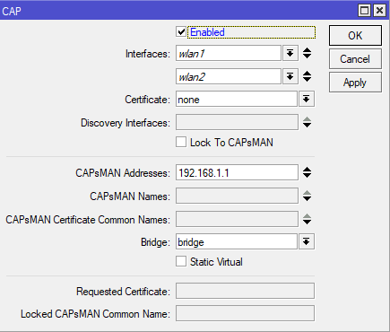

    Egy soho wifi AP-t szeretnék kiváltani MikroTik AP-vel. A központi router szintén Mikrotik, ezért CapsMan-t szeretnék használni.
    Most először konfigurálok Wi-Fi-t meg Capsman-t MikroTik-en, de valami nem jó, a wifi kliensek nem tudnak kommunikálni a routerrel, DHCP-n nem kapnak címet, illetve fixen beállított cím esetén sem megy a kommunikáció.
    A cAP-on nem használok tűzfalat, egyetlen szabály sincs a firewall alatt.
    Az AP egy cAP ac, és az eth1 portján keresztül van csatlakoztatva a routerre. eth2 porton vezetékes eszközzel tesztelve gyönyörűen megy a kapcsolat, a wlan interfészek felől van gond. (nekem bridge problémának tűnik)
    CapsMan-ba két módon is próbáltam bevonni, de egyiknél sem működik: (Bridge résznél bridge vagy none kiválasztva)
    A tűzfal hibát már kizártam, mert akkor sem megy, ha egyetlen szabály sincs a router tűzfalban.
    Érdekesség: ha nem vonom be capsman-al a router alá, hanem külön az AP-n konfigurálok mindent, akkor hibátlanul működik.
    Van ötletetek, hogy mi okozhat ilyet, illetve mit nézzek meg?
    Köszönöm!
