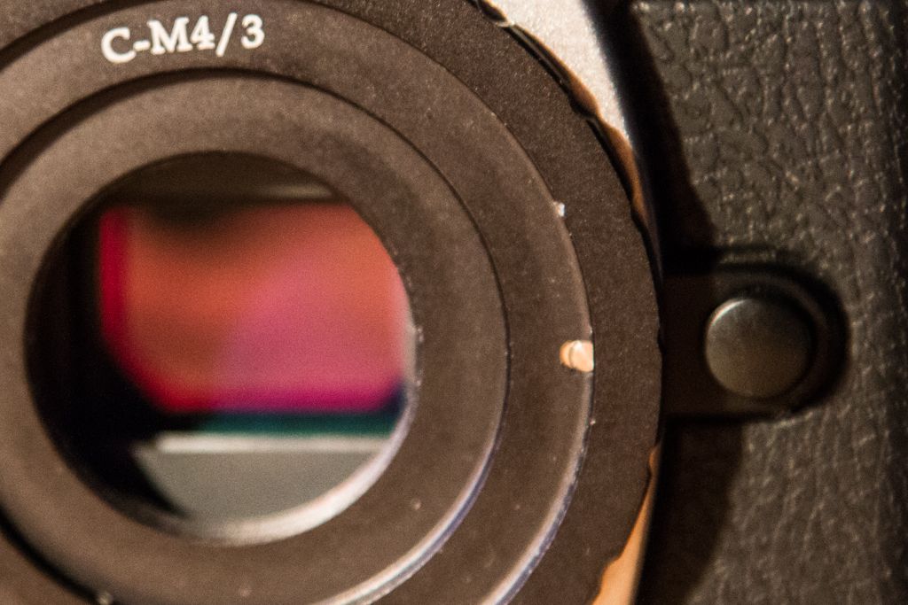

totálkezdő
voriae
#67841
1, "mit csinálsz rosszul": nem tudom
2, a plusz gyűrű makró közgyűrűként funkcionál. Különböző gyártók különböző számú (1-től 3-ig) közgyűrűt mellékelnek, témától (is) függ, hogy egy közgyűrű milyen eredményt produkál.
3, "tipp, hogy az adapteren a lyuk nem viszi a pöcköt". Igen ezt alaposan meg kell vizsgálni, illetve azt, hogy pontosan illeszkedik-e az adapter a géphez. Velem a kit objektívvel is előfordult, hogy nem pattant teljesen rá a gépre, és csak lassan jöttem rá, hogy ezért nem látok semmit.
4, Nálam a CCTV obit a legszűkebb rekeszértékre csavarva semmi sem látható, de egyébként működik.

Sziasztok! Lehet láma a kérdésem, de nem jutok előrébb. Rendeltem Hongkongból egy CCTV 25-ös csoda lencsét az EM10-emre, küldtek hozzá C-m43 átalakítót is. Meg egy plusz gyűrűt, amit az obi és az átalakító közé tudok rakni, de anélkül is be tudom csavarni az objektívet az átalakítóba. De mindegy is, mert mindkét esetben egy nagy összefüggő sötétséget látok a keresőben, akármit csinálok a rekesszel, fókusszal. Mindenhol azt olvasom, hogy az EM10-en nem kell beállítani a shoot without lens opciót (nem is találtam ilyet a menüben).
Kérdés:
- mit csinálok rosszul?
- mire jó az a plusz gyűrű?
- hogyan bírhatom működésre a cuccot?Köszi elrőe is
