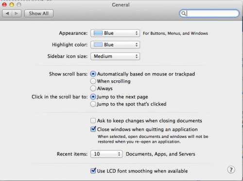

GazVezír
#68216320 #21931 üzenetére
Ezt üssed be a terminálnak:
defaults write -g AppleFontSmoothing -int 2
Nullától háromig kaphat értéket, ahol előbbinél teljesen ki van kapcsolva, míg utóbbi mellett legerősebb az élsimítás. Nem vagyok benne biztos, de egy újraindítás kell ahhoz, hogy élesek legyenek a beállítások.
Az nem lehet, hogy a .jpg tömörítése odavágott a belinkelt képnek? Mert nekem úgy tűnik.
Tikakukac: Miket olvastál? Mivel küzdenek, illetve melyik rendszernél? Nekem egyébként annak tűnik, mindkettő szerepel a támogatott hardverek listájában. Azért rákérdezni sosem árt, hátha van valakinek konkrét tapasztalata is.
