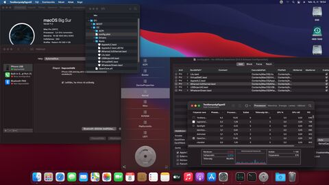

Egyre gyanúsabb, hogy az EFI-ben nem stimmel valami.- Van egy olyan bug, hogy ha hosszabb időre (pár órára) magára hagyom a gépet, akkor a Dock-ra minimalizált ablakok mintaképe eltűnik és a csak a kicsi alkalmazás ikon marad ott.
- Sokszor indokolatlanul hallom a HDD-t, pl nagyítok Google Maps-en és minden nagyítás közben kerreg. Holott SSD-n van a rendszer, van egy kicsi HDD ami le van partícionálva APFS-re de azon csak független fájlok vannak.
- Néha megakad vagy erősen belassul a rendszer 1-2 másodpercre. Ez mondjuk elég ritka, pl OS update letöltés közben csinált ilyet, viszont egyik hardver sem volt kiakadva közben (proci, ram, háttértár).
i5 3570
GT740
Big Sur 11.6.3
OC 0.6.6 @ iMacPro 1,1 -

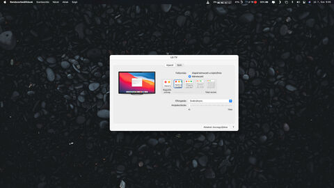

RaZroX
Hali!

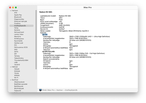

Rákötöttem a hacklira másodlagos kijelzőként a tv-t, viszont nem látja HDR-nek a kijelzőt. Láttam, hogy a képernyő beállításokban kéne legyen egy ilyen kipipálható opció, de nálam sajnos nincs. Mi lehet a gond?
Premium High Speed HDMI 2.0b 18Gb/s-es kábelt vettem, az biztosan tudja.RX580 4GB
Big Sur 11.2 -

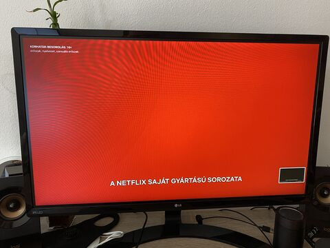

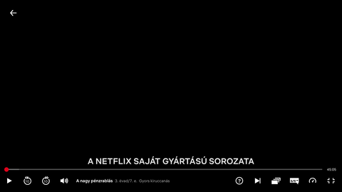

kushwavez #36278 üzenetére
Közben rátaláltam erre a DRM dologra. Valahogy a "netflix red screen"-re semmit nem találtam
Egyébként Safarit és Chromiumot használok. Utóbbiban alapból ki van kapcsolva és csak Linuxra találtam leírást, hogy hogyan lehet bekapcsolni. Viszont tettem egy próbát Operával, azzal most megy. -

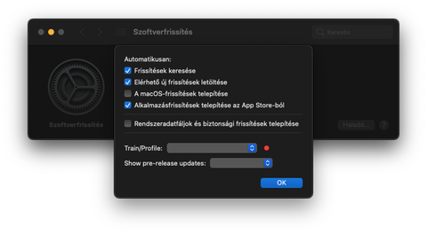

RaZroX
kushwavez #36155 üzenetére
Az első javaslatod bevált, már látja is az updatet.
A bootprotect nálam ki van kapcsolva a config.plist-ben, de ugye a hibaüzenet megjelenik.

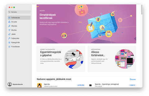

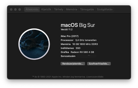

RaZroX
-Kijelentkeztem iCloudból a gépen
-SMBios beállítva iMacPro 1,1-re másik serial kóddal
-reboot
-nvram reset
-reboot
Appstore továbbra sem tud bejelentkezni. 😒 -
RaZroX
tatomi92 #35972 üzenetére
SMBioshoz köthető a probléma. Legalábbis akinek ugyan ilyen problémája volt, úgy oldotta meg, hogy megváltoztatta az smbiost.
Lehet úgy "frissíteni", hogy ne váltsak át iMacPro 1,1-ről másikra? Gondolom a szériál számot kéne megváltoztatni.Szerk.: Most nézem, hogy van külön generate gomb a serialnal oc configuratorban, megpróbálom azt.

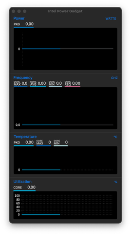

Senator #35946 üzenetére

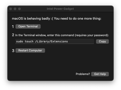

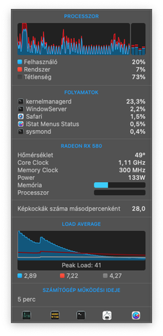

Most, hogy minden a helyén, észrevettem, hogy megint eszi a procit a kernelmanagerd folyamat. Ez Clover alatt is probléma volt, de olyan kextek okozták amik nem voltak jók a géphez (pl SMClightsensor ha jól emlékszem). Szóval miután töröltem, el is múlt egyből, most viszont nincs semmi fölösleges kextem.
Az SSDT-EC és SSDT-UIAC azok nem sajátok, de csak ezeket találtam ivy bridge-hez. Talán ez lehet a ludas.
Mára viszont ennyi időm volt erre, holnap este neki esek az intel power gadgetnek -

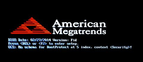

Na elvileg kész az oc, már csak ki kell próbálnom.
Viszont Misc/Security-n belül nem találtam meg a BootProtect menüpontot. Még egy nvram reset kéne neki, itt hogyan kell, ugyan úgy f11? -
RaZroX

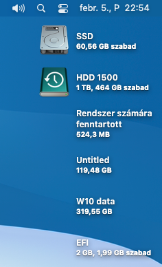

Érdekesség: MacOS alatt az ssd-t és egy másfél terrás HDD-t használok. Egyszer csináltam egy HDD-re egy TimeMachine biztonsági mentést, de idővel töröltem.
Na időnként a timemachine backup ikont tölti be a HDD-hez, de van, hogy sima HDD ikont.Nem tudom, hogy jelent-e valamit, csak gondoltam hátha segít egy szösszenetnyit.

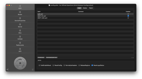

kushwavez #35882 üzenetére
ssdt megvan, bemásoltam a megfelelő mappába.
Kitöröltem a CpuIst, CpuPM-et.
KernelXCPM NO (nálam nem true és false, hanem yes és no van, de gondolom ez ugyan azt jelenti).
PluginType 0 és NO.
_DSM to XDSM hozzáadva.Az ssdt-vel így gyakorlatilag semmi dolgom nem volt. Elindítottam terminálban a parancsot, kb 2x kellett nyomnom "y"-t és kész.
Itt nyomtam egy rebootot és hirtelen minden jó lett, meg is örültem és csináltam gyorsan pár rebootot, hogy biztos legyen. Harmadik alkalommal megint előjöttek a gondok. Ez most vagy véletlen egybeesés volt vagy passz. -

Ezzel az ssdt-vel egyáltalán nem boldogulok. Értem, hogy config.plist-et át kell állítani a táblázatban lévők alapján, csak nem értem, hogy pontosan mit és hol kéne. A táblázatban szereplő dolgok egyszerűen nem egyértelműek számomra, hogy pontosan hol kéne átállítani az értékeket.
Nyilván ez azért van mert nem nagyon csináltam ilyen, az eredeti config.plist-em is grafikus felületen lett elkészítve. -

kushwavez #35879 üzenetére
Még az ssdt hátra van a többit megcsináltam ahogy írtad.
A problémák ugyanúgy véletlenszerűen fennállnak.

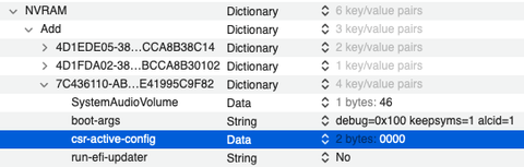

RaZroX
kushwavez #35873 üzenetére
Hát ez pár kérdést felvet bennem.
Hogy működött ezek nélkül idáig? Elég fontos beállításoknak hangzanak.
A "nagy" reddites leírásban ezek mért nem szerepeltek amikor csináltam a configom?
Gyakorlatilag, ha nincs egy hozzáértő ember aki segítsen akkor elég necces összehozni olyannak aki nem szakértő.más:
Olvasgattam közben, hogy ez a kernelmanagerd akkor is pörgetheti a procit, ha nem kompatibilis kext van. Gondoltam ránézek a kextekre és látom, hogy van ott pár amit nem is én tettem bele..Az SMC kextek és az XHCI nem is rémlenek így, hogy közöm lenne hozzá.
Gondoltam ránézek mert azóta is eszi a gépet és nem látszik, hogy végezni akarna vele. -
RaZroX
kushwavez #35871 üzenetére
Egyébként ez a "SIP" micsoda pontosan, illetve miket kellett átállítani a config fájlomon? (csak, hogy tanuljak is az esetből)
Nem értem, hogy mért volt jó az egyik bootnál minden és a másiknál meg nem(mármint még az előző config.plist esetén)
Azt láttam, hogy csak a "-v" bootflaget hagytad bent. -

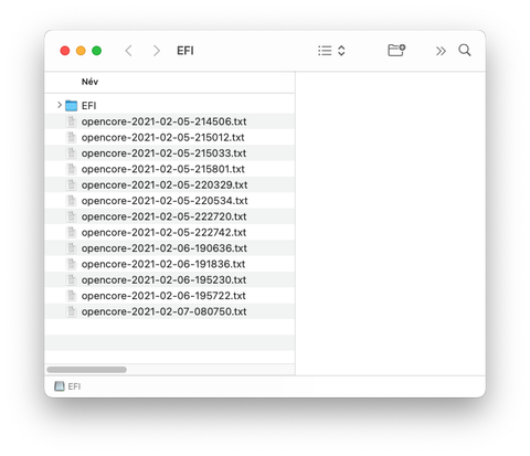

RaZroX
2 újra indítás után fel tudtam mountolni terminalból. Úgy tűnik ez is fentebb írt gondokhoz kapcsolódott..

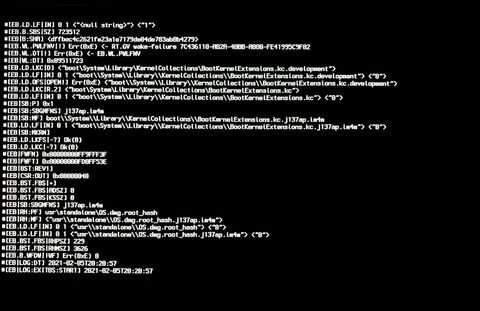

3- Ezúttal is véletlenszerűen némelyik bekapcsolásnál percekig bootol. Lefotóztam, kb ennél a részeknél áll nagyon sokáig.
Más is tapasztalt hasonlókat? Talált rájuk megoldást?ui: a problémák nem függnek össze. Van amikor lassan bootol és van hang, de fordítva is előfordul.
