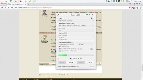

BigDarkJoy
tatomi92
#25826
az a bajj hogy egyszerüen nem is tudom felirni penre ugy jó legyen.most épp rufus - al irom dd kép ként mbr uefi telepitőnek.
Yosemite final RAW fájlt.
de letöltöttem már annyit és annyi modon probáltam hogy már világomat sem tudom
win alatt lenne a legjobb ha kitudnék irni 1 használható verziot.4db 8,5Gb DL lemezt csesztem már el de 1 verzió sem jó a géphez
