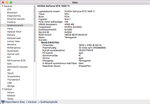

Átépítettem a gépemet és a GTX1050Ti+Sierra helyett most HD530+Mojave menne fel.
A HD530 beüzemeléséhez mikre lesz szükségem? -

Csabee. #32807 üzenetére
Nincs különösebb leírás ami szerint telepítettem volna, így nem tudok linkelni.
Normál telepítés volt, clover felrakás, szokásos kext-ek, stb...
Annyi volt, hogy fullos rendszer update után letöltöttem a legfrissebb Nvidia Web Driver-t.
Telepítés után nekem fekete képernyő volt, ezért kellett még 2db kext. [link], [link]
Ezekkel együtt már rendben megy minden, nincs semmi anomália. DisplayPort-ot használok.Sokat nem vacakoltam vele, mert el kell ismernem nekem nem jön be túlzottan a macOS. Felraktam, mert miért ne, de Linux alól dolgozom egész nep. Még a MacbookAir-re is Linux-ot tettem
De annyit tudok, hogy video hw gyorsítás megy és 3D játékot is indítottam, az is gond nélkül futott.(#32808) kisjimy: AppStore-ból lehet letölteni. Én erről az oldalról szoktam kiindulni és a 4. pont "A macOS Sierra beszerzése" megnyitja a Store megfelelő oldalát.

Kis segítségre volna szükségem. Eddig Sierra-t használtam egy 6600K CPU és GTX 1050Ti társaságában.
SSD-t cseréltem és gondoltam felrakom a High Sierrat. Feltelepült, rendben indult, de miután felraktam a megfelelő Nvidia drivert csak fekete képernyő fogad betöltés után.
Azaz verbose módban még látszik minden, de amikor a login screen jön, már sötét képrnyő fogad. Begépelve a jelszót (persze csak vakon) belép, mert folytatódik a betöltés.DP-on van a monitor, iGPU letiltva a biosban. Alapvetően -v -nvda_drv=1 paraméterekkel van indítva. Próbáltam kivenni az nvda_drv=1 paramétert, de úgy sem jó. Ha nv_disable=1 paraméterrel indítom, akkor megjelenik a kép, de ugye nincs gyorsítás, viszont legalább a driverben át tudom tenni "Default MacOS Graphics Driver" állásba és már nem zavarja.
Hogyan tudnám elérni, hogy DP portot használva legyen kép a monitoron?

Felraktam 10.12.06-ra az nvidia drivert, nv_drv=1 megvan, mégis fekete képernyővel fogad. A háttérben be is tudok lépni az os-be csak épp nem látok semmit. Bios-ban PEG az elsődleges vga.
Mit nézzek meg, hűködjön?
GTX1050Ti van a gépben, régebben ment már macOS alatt csak akkor nem volt semmi nehézség vele.Update: Megtaláltam egy régebbi config.plist-et, azzal működik. Átnézem miben állítottam be mást.
