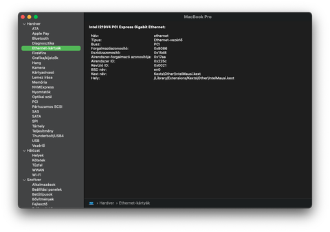

RaZroX #35975 üzenetére
Milyen hibaüzenetet kapsz?
OpenCore-ban és Clover-ben is csak egy Generate SMBIOS volt az egész az összes gépemen. Generálj még SMUUID-t is.
az ethernet kártya interfész en0? ha nem en0, az is okozhatja.
Először próbáld ezt: [link]
Q. The Mac App Store isn't working. How to fix?First you must have built-in Ethernet at 'en0'. So, you must install drivers for your Ethernet device. It is also possible if you have built-in WiFi at 'en0'. USB devices cannot be made to look built-in.
If your Ethernet (or WiFi, in the case of no Ethernet) is not at 'en0', try resetting the network interfaces. To do that, go into SysPrefs->Network and remove all interfaces, Apply, then remove /Library/Preferences/SystemConfiguration/NetworkInterfaces.plist. Reboot, then add all your network interfaces back, starting with Ethernet.
sudo rm -r /Library/Preferences/SystemConfiguration/NetworkInterfaces.plist
Aztán ha így sem: [link]

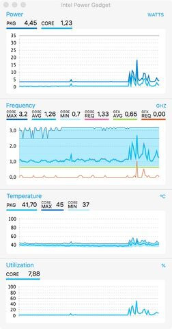

RaZroX #35951 üzenetére
Hm... ami az intel power gadgetet illeti, a system preferences/security & privacy alatt a general fulon nem mondja, hogy kernel extension blocked es ra kell nyomni az allow gombra? Azert fura, hogy nem mukodik, mert nekem 2. gener'cios intel i5-2520m-mel, high sierra alatt is mukodik a power gadget egy osregi lenovo x220-on. Valami nagyon el van szabva azzal az installal... Most mar van egy tuti opencore-od, miert nem rakod fel clean installal a big sux-ot? Gondolom orulsz, hogy megy vegre es nincs kedved vele szivni...

Senator
RaZroX #35944 üzenetére
Jónak tűnik az IOreg... XCPM nincs, csak AppleACPICPU ami nem feltétlenűl rossz, de felbombázhatnál egy Intel Power Gadget 3.70-et, hagy futni a gépet idle-ben és tolj róla egy screenshot-ot, aztán a felső menüsorban lesz olyan, h Max Frequency, All thread frequency nézzük meg mit csinál a procid....
De ez ráér később is...
Ha nem stimmelnek a min-max MHz-ek akkor...
SSDTTime-mal [link] kellene generálni egy SSDT-PLUG.aml-t és bebombázni az ACPI-be és újra nézni mit csinál a proci Intel Power Gadget-tel... Ehhez kelleni fog egy full DSDT.aml is... -
