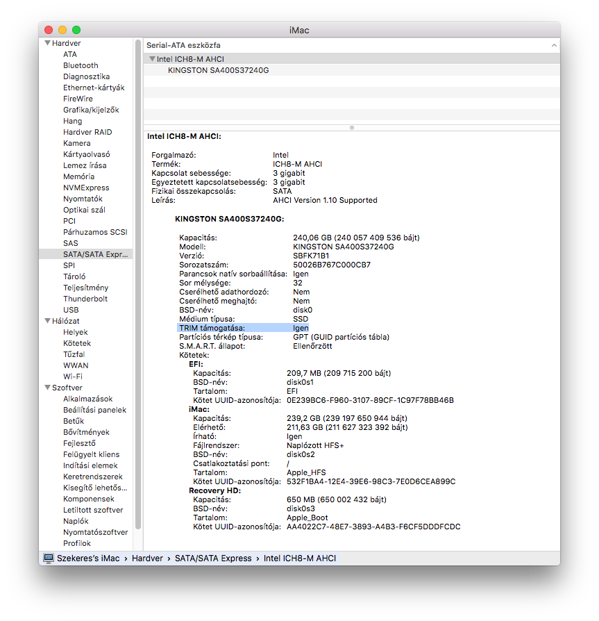

Frawly #61583 üzenetére
Figyelmes voltam:
- Mac-en oltári szopó SSD-t használni, ha nem az Apple saját hardvereivel oldod meg, pl. a TRIM kapásból letiltódik.
- csak akkor, ha az Apple-től szerzed be az SSD-tÉppen ezért adódik a kérdés hogy most akkor pontosan melyik a szopás?! Arról nem beszélve, hogy én nem olvastam valahol, hanem tegnap este fotóztam az Early 2008-as iMac-emet. Ha figyelmesen megnézed, akkor ez egy utólag berakott Kingston SSD, amin működik a TRIM.
---Ez kevés infó? Na neee...
Frawly
Ha figyelmesen végigolvasod, írtam, hogy csak akkor, ha az Apple-től szerzed be az SSD-t. Ha viszont sajátot teszel bele (amit almáék nem vettek fel az engedélyezettek közé), akkor letiltódik a TRIM. Lehet akkor is engedélyezni, de úgy olvastam, hogy valami olyan hack kell hozzá, ami miatt ki kell kapcsolni egy biztonsági beállítást.
(#61581) colomb2: azért, mert nem kell külön beállítani. Ha SSD-vel vetted, vagy olyan SSD-t teszel bele, amit az Apple engedélyezett, akkor alapból megy. Ha meg nem olyat teszel bele, akkor meg alapból nem. De nincs Mac-em, ezt csak olvastam több forrásból is. Pont az ilyen sunyi húzások miatt nem vennék sose, nemcsak azért, mert túlárazott.

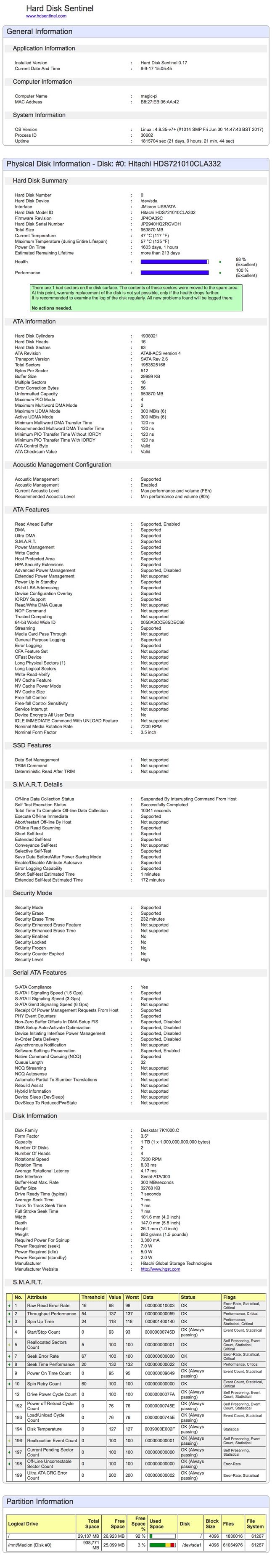

Tudnátok valami egyszerűen telepíthető HDD ellenőrző programot ajánlani?
Olyasmire gondolok mint a Hard Disk Sentinel.
Linux mint 18.3 Cinnamonra kellene.
Illetve az is jó ha valaki segítene a telepítésében.
Köszönöm -

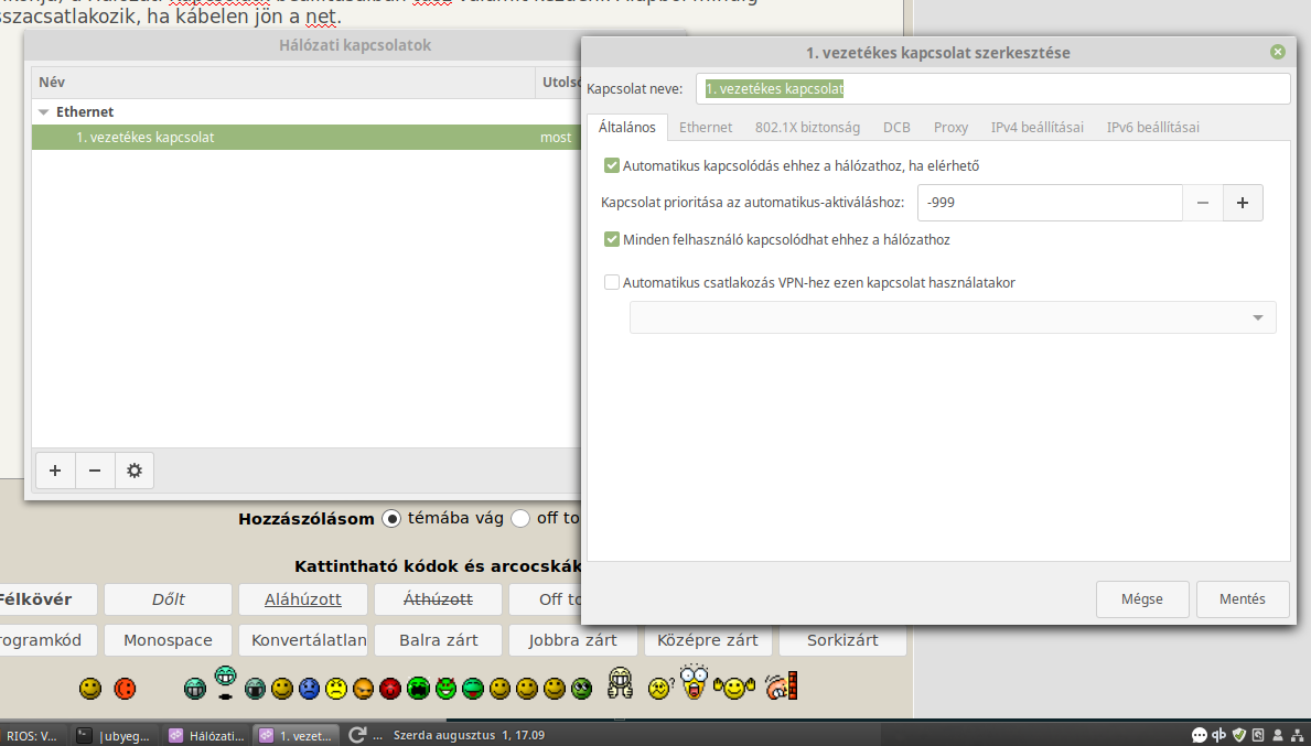

SwissAirplan
ubyegon2 #61573 üzenetére
Köszönöm megtaláltam! És ... ha kiveszem a pipát az automatikus kapcsolódás mellől akkor ha bont a szerver akkor bont a net is!
Igen ám.. de igy bootolás után nem kapcsolódik a hálózathoz, tehát ha levesztem a monitort és ujrabootol a rendszer akkor ( ideiglenesen) ki is zárom magam a gépből!
Vagy esetleg lehet parancssorral csatlakozni?
Mert akkor automatikus parancsnak beadnám neki!

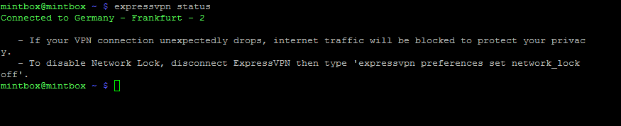

Köszönöm! És sikeres volt a beállítás, két opciót állítottam be, és megy rendesen!
Ez inkább tapasztalati kérdés lesz...
Használom ez ExpressVPN kliensét. Minden csatlakozás után kiír egy ilyet:
Bontottam a kapcsolatot, bemásoltam ezt a sort, el is fogatta!
Utánna csináltam egy tesztet, bontottam a szerverrel a kapcsolatot, szépen bontotta az internetet is ( ahogy igérte
) de utánna rá 3 másodpercre vissza is csatlakozott anetre, gondolom valahol ott lehet a gond hogy a net csatlakozás autómatikus " lehet"... ( kábelen jön a net )
Mit javasoltok?

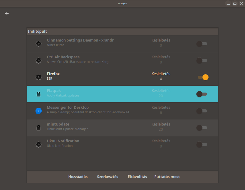

SwissAirplan #61566 üzenetére
A Cinnamonnál a Rendszereszközök/Inditópult-ban tudsz hozzáadni egyéni parancsot és alkalmazást is:

SwissAirplan #61564 üzenetére
Persze. Method2-t nézd meg: [https://www.tecmint.com/auto-execute-linux-scripts-during-reboot-or-startup/]
De a normálisabb asztali környezetek mint pl. Cinnamon és KDE grafikus lehetőséget is biztosítanak ilyesmire.

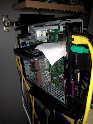

SwissAirplan #61522 üzenetére
Nyilván azért áll ki a gépből, mert nincs még kábeled. Ha lesz, akkor el tudod fektetni. Az SSD bárhol ellehet. Nem HDD, hogy rögzíteni kelljen, meg vízszintes pozícióban tartani.

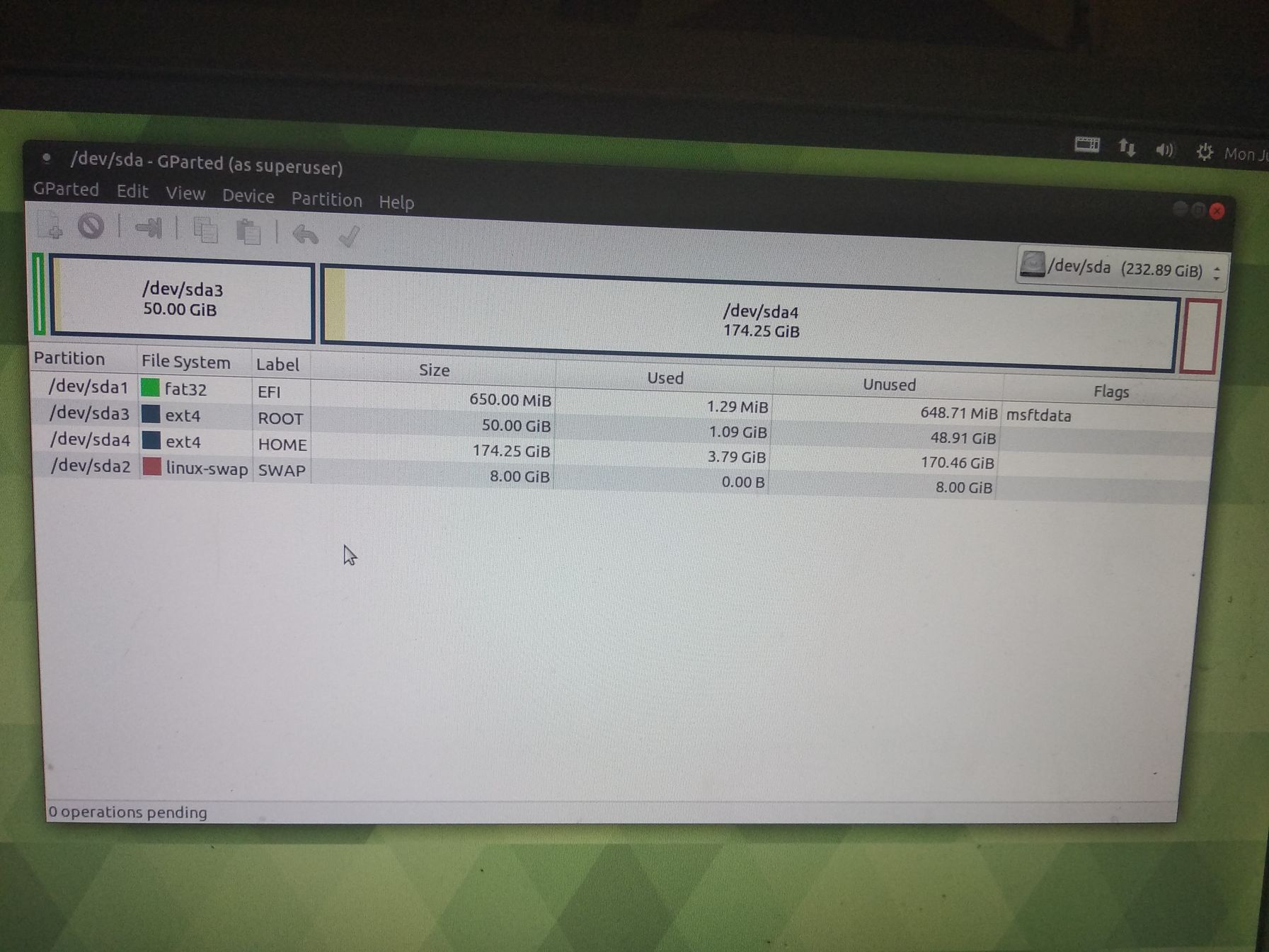

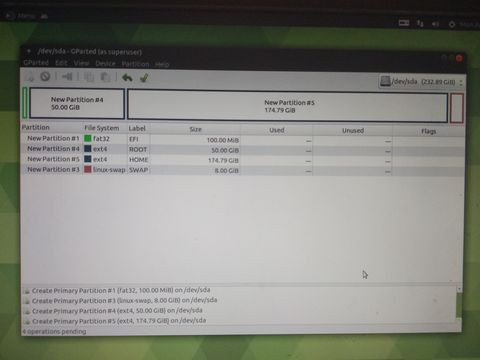

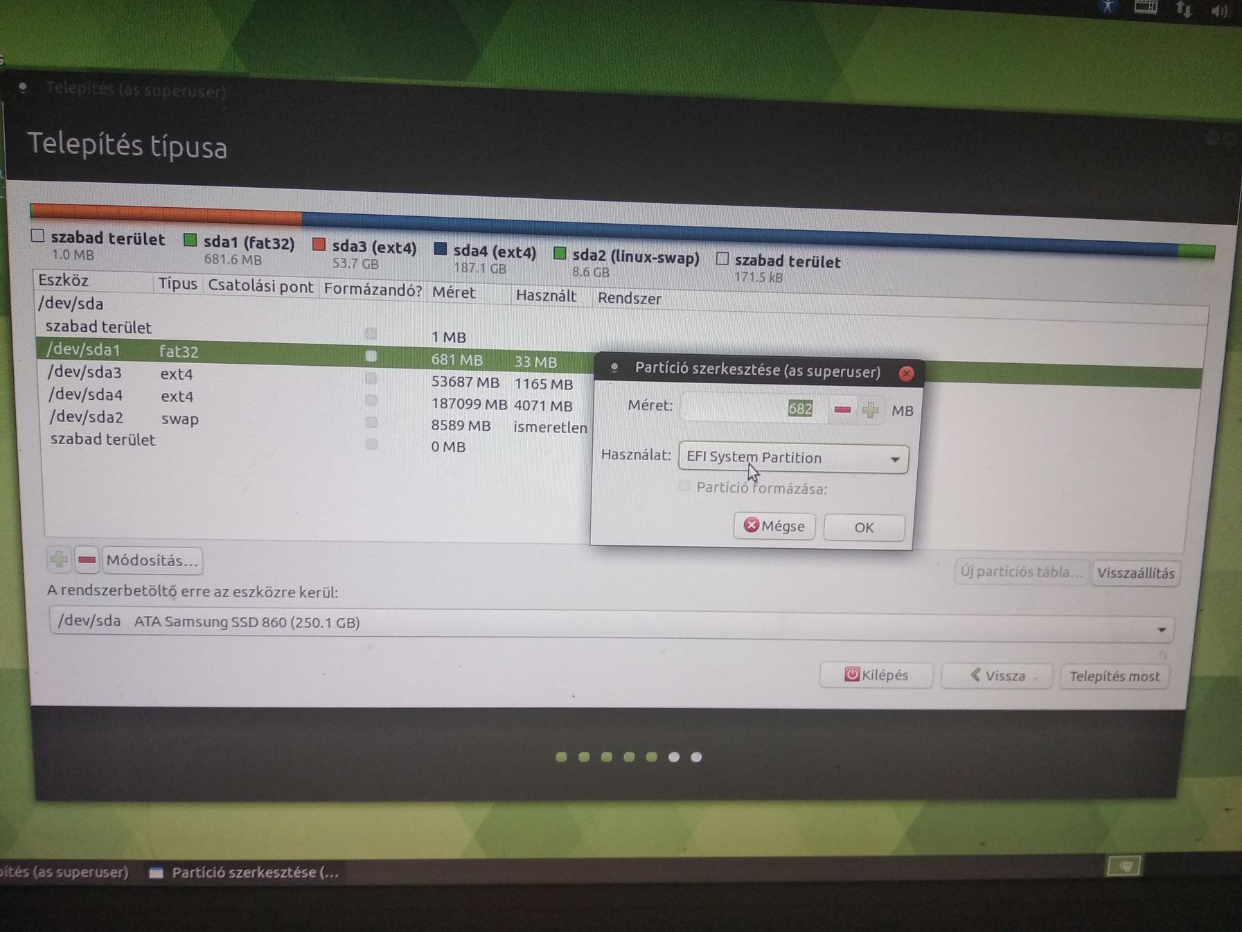

King Unique
Itt pont a lényeg, hogy az egy dolog, hogy a GParted segítségével FAT32-re formázod és elnevezed EFI-nek. Viszont ESP ténylegesen akkor lesz, ha a telepítő is annak ismeri fel és arra a célra használja. A jelző is amúgy nem
msftdata
az ESP-nél, hanemboot, esp
. De, ha a 2. screenshoton lévő módon megjelölöd és ESP-ként fogja használni a telepítő, akkor talán így is jó lesz. Aztán ami még lényeges lehet, hogy ilyenkor a rendszerbetöltő helyeként is ezt a/dev/sda1/efi
-t szokás megadni. De elvileg akár még úgy is működhet, ha magára a lemezre (sda) kerül. -
ooszi

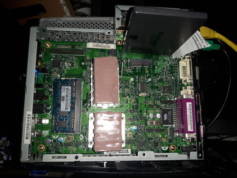

SwissAirplan
De hogy ne csak off legyen a topikba!
Ahogy a képen is látszik most egy papirdarabot használok szigetelésre, ugyanis rövidre zárt a Vinyó!De igy legalább kijött a mágikus füst amivel a VIA működött!
Ugyanis letestelt... kijött nem kis mennyiségü füst.... gyorsan kitéptem a tápot...
Gondoltam ennek már mindegy... ugyhogy "leszigeteltem", visszadugtam adtam neki tápot és az hagyján hogy elindult!
De van már 3 felbontásom ami közül választhatok!
Lehet hogy a VIA mágikus füstel megy?!?!
Gyorsan csinálok megint egy ellenőrzést amit annó kértetek, és bemásolom a kapott eredményt, hatha valaki talál magyarázatot hogy hogyan indult el

SwissAirplan
Bocsi igazad van akkor kezdem az elején!
Van egy Intel i5 gép! Azon fut egy OMV nagyon jo, minden tetszik benne!
Szeretnék VPN szerverre csatlakozni!
ExpressVPN nel van előfizetésem!
Ami miatt a NAS erre a célra nem volt jo, az az hogy a NAS-on nem tudtam beállítani a csatlakozást a VPN szerverhez, se magába se ha plusszba feltelepítettem az OpenVPN-t!
Probaltam berakni plussz egy routert amin futtattam a VPN kliensét, de akkor hálózaton belűl nem értem el a NAS-t csak a VPN szerveren keresztül... baromi lassan!Ezért lett az hogy a NAS megmaradt a maga mivoltába! És kellett berakjak egy Linuxos gépet, mivel az ExpresszVPN nek van a Linuxra kliensprogramja!
Tehát a NAS maradt nas és ez a kis MINT pedig egy "Torrentszerver" tulajdonképpen! A VPN meg azért kell hogy USA-s IP-m tudjon lenni.
Amúgy a MINT most egy 1 giga ramos 1 GHz es HP ThinClienten fut.

Eddig még csak MBR módban írtam ki Linux telepítőt pendrivera Rufussal.
Pont most telepítettem Linuxot egy ssd-re, nem is ment rá más csak a Linux. Csináltam egy root és egy swap partíciót a GPT-s fájlrendszerre, aztán felraktam rá a Chakrát és kész.
ubyegon2: kemény. Akkor is, ha egyébként van swap partíció?
ooszi
King Unique #61508 üzenetére
""" vagyis normál esetben kell még egy EFI-rendszerpartíció (ESP) is a lemezre """
ezt hogy is kell, csak linux lesz, nincs windows mellé linux.
ooszi
Ubuntu 18.04.1 lts bionic letöltve.
dev/sda1: bios_grub -- hány MB ?????
dev/sda2: ext4 /root -- 50GB
dev/sda3: ext4 /home -- 190GB
dev/sda4: linux-swap -- 8gbSamsung 860 EVO 250 gb, jó az ssd kezelése az ubuntu mate -ak
King Unique
A 16-osból is eleve a 16.04.4 a legfrissebb, de amúgy van már 18.04.1-es ISO is. Az SSD-re felesleges a partíciókat előre legyártani, bőven ráér a Linux telepítőjével létrehozni őket a telepítés során. Ráadásul, ha a leírt módon írtad ki a telepítőt, akkor az eleve UEFI-s telepítéshez való, vagyis normál esetben kell még egy EFI-rendszerpartíció (ESP) is a lemezre. De, ha mindkét rendszer ugyanazon SSD-re kerül, akkor ilyenkor a Linux a Windows által már létrehozottat fogja használni, mivel 1 lemezen eleve csak 1 db ESP lehet. Ha külön fizikai meghajtóra (SSD) lesz most telepítve a Linux, akkor is elvileg kilistázza és ESP-ként jelöli meg telepítő a másikon lévőt.
Frawly
CPT.Pirk #61506 üzenetére
Egyetértek. Én is 50 gigát adnék a /-nak, kicsi overkill, de legalább később biztosan nem kell hozzányúlni, meg /var meg ilyesmik hízhatnak, a kihasználatlan helyet hely szűkében meg ki lehet használni, nem veszik el, befogni a /-on egy adatmappát. A többi /home-nak. Esetleg 250-500 MB a /bootnak.
Swap partíció nem kell. ext4-es partíción elég swap fájlt csinálni, és berakni a /etc/fstab-ba. Swapnak elég 4-8 GB-os fájl, lehet kisebb is, 8 GB RAM-nál úgyse sűrűn fogja használni a rendszer. A swap file azért jobb megoldás, mert később is rugalmasan növelhető a mérete, nem úgy, mint a partíciónak.
Nem kell hozzá Gparted, meg lehet csinálni a partíciókat telepítésnél, kézi particionálás rész alatt.
CPT.Pirk
Jómunkásember
Kérdés, mit szeretnél? Lehet egyben egy partíció a "/" számára, meg csinálhatod azt is, hogy mondjuk 50-et adsz a "/" számára, a többit meg a "/home" alá csatolod. Meg hagyhatsz pár gigát egy swap partíciónak.
Magát a partíció(ka)t meg tudod csinálni a live rendszer alatt, de konkrétan a beállításokat és a formázásokat a telepítőben kell megcsinálnod.
Egyébként most már célszerű lenne a 18.04 LTS-t telepítened szerintem.

Sziasztok
Letöltöttem az Ubuntu Mate 16.04.1. LTS (xenial) t, windows alatt Rufus-al kiírtam usb-re GPT be.
Van egy Samsung 250 gb ssd-m, erre menne, a gépbe van 8 gb memória.
Kérdés: live alatt, a gparted-el hogy particionáljam hogy jó legyen?Majd később lesz még vinyó hozzá adva.

Az ha nincs szabadon, akkor molexes csatiból is lehet átalakítóval nyerni. A molexes csatival megint nem tudnak csalni. Félre ne érts, abban egyetértek, hogy szívás az ilyen brand gép, mert nehéz bővíteni, válogat RAM-ban, videókártyában, spéci tápja van, de a SATA meghajtóval bővítése pont nem szokott gond lenni.
Egyedül az M.2-es csatival kell vigyázni, mert azzal megint tudnak a gyártók csalni, hogy csak saját engedélyezett modellt fogadjon el, az Apple is ezt csinálja a gépeiben.
Frawly
RAM-ot azt nem tudom mennyit fogad. 1 GB RAM szerintem is vészesen kevés, de ha csak torrent szervernek akarja, akkor arra elég grafikus felület nélkül, SSH-n és webkliensen keresztül birizgálni.
SSD meg rámegy bármilyen SATA portra. Ezek a brand vékonykliensek igaz, hogy elég spécik szoktak lenni, mindenből csak spéci brand alkatrészt fogad, de a SATA port, ha van szabadon, az szabványos szokott lenni. Ez az egy pont, ahol a gyártók nem tudnak trükközni. Mint a példa is mutatja, a Samsung 840 simán belement neki.
csixy
Frawly #61497 üzenetére
Akármilyen SSD szaki vagy, ebben most még egy picit várj ki , mert nem olyan egyszerű a 2 , meg 4 gigás régi SSD helyére rendes SSD-t betolni egy átlagos vékonykliensbe. A SATA toldókábel pedig megint nem eccerű, mert pont fordított lesz az ADAT része. A RAM-nál meg külön élmény ha el tud tántorodni az 1 gigától.
Jaaa!! Én most épp egy ehhez hasonló vékonykliensről folytatom veled a diskurát .
Amiben valóban egy beleflexelt Samsung 470-es SSD van. De ezt a végét a mostani témának már Te is tudod töviről hegyire, csak akkor a lovagitornás dárdádat nem értem mostan éppen.
