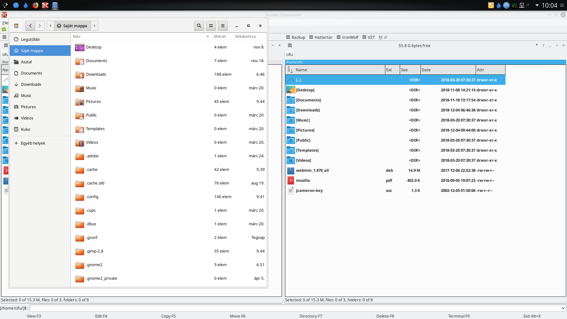

Frawly
A Double Commander alapból nem jeleníti meg a rejtett (ponttal kezdődő) fájlokat és mappákat, külön be kell kapcsolni, hogy mutassa, a Beállításoknál kiválasztod a Fájlnézet kategóriát és ott annak a szekciónak a vége felé ott lesz, hogy Rejtett és rendszerfájlok mutatása. Az elnevezés csalóka, mert a rejtett/rendszermappákra is vonatkozik, nem csak fájlokra.
