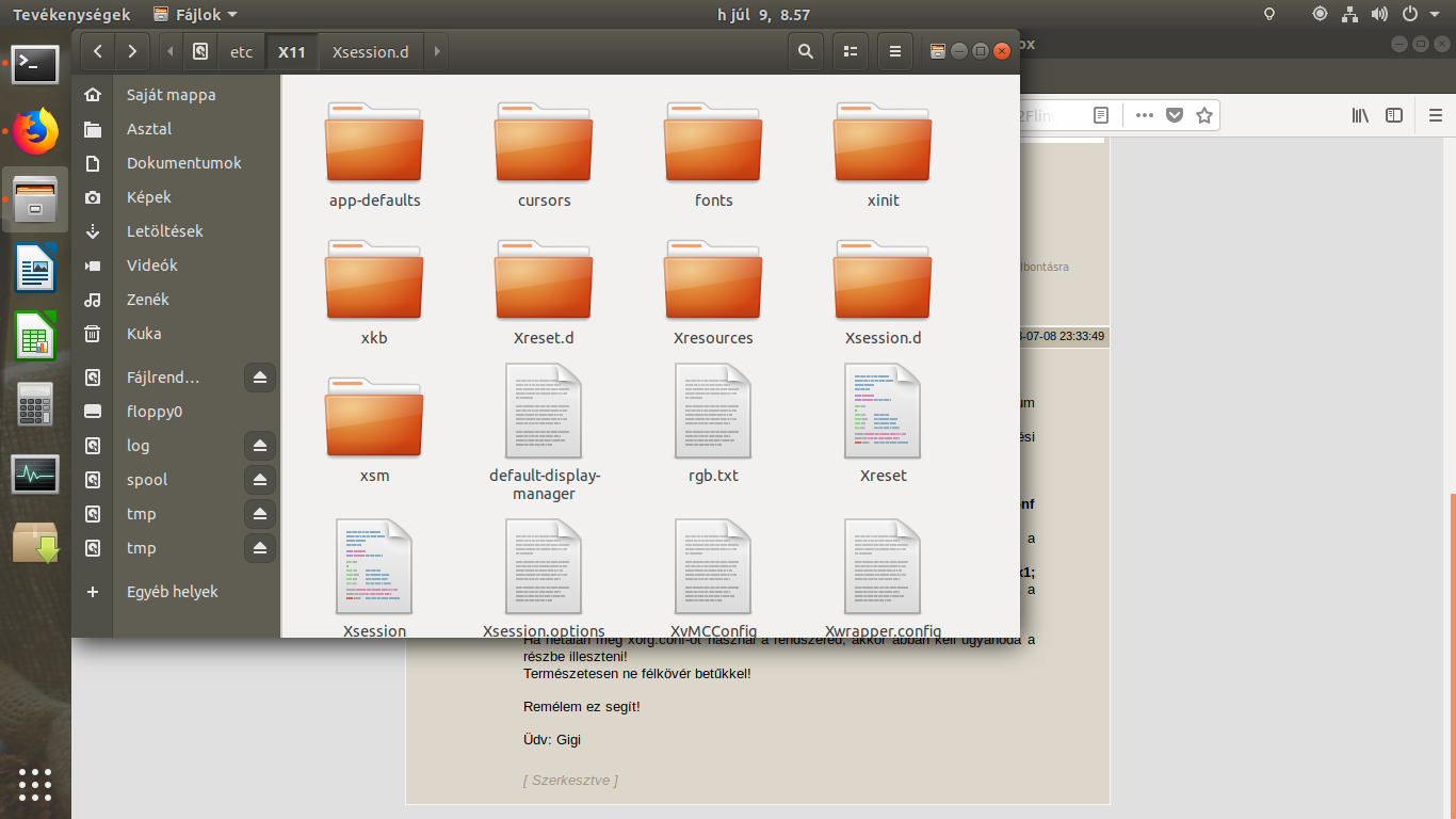

Nálam eléggé el lehetnek ezek dugva, mert nem találok semmi ilyesmit. Az /etc/X11 mappában ezek a mappák találhatók: [kép]
50-devices.conf, illetve xorg.conf viszont sehol nincs. Küldtem egy keresést a fájlrendszerre, elvileg nincsenek ilyen fájlok.Szerk.: xorg.conf.d mappa egyébként van, de itt: /usr/share/X11/xorg.conf.d. Ezek a fájlok találhatók ott: [kép]
A 10-nivida.conf fájl tartalma:
Section "OutputClass"
Identifier "nvidia"
MatchDriver "nvidia-drm"
Driver "nvidia"
Option "AllowEmptyInitialConfiguration"
ModulePath "/usr/lib/x86_64-linux-gnu/nvidia/xorg"
EndSection -

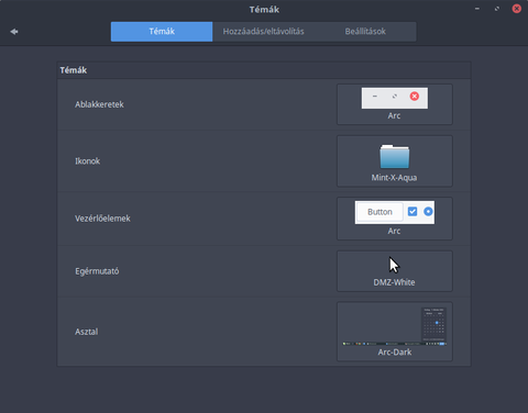

A másik problémám az lenne, hogy a rendszeren az Arc témát használom, így viszont a Firefox-ban, ha a fórumba írok, akkor fehér háttérben világosszürkén ír. Szinte semmi nem látható. Ez, h orvosolható?
köszi -
