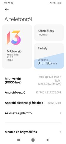

Öt perce kezdett lejönni az update, MIUI 13, Android 12.

El fog vajon mozdulni a telefon az Android 11- ről?
Ugyan èn csak másod- harmad telefonnak használom, de azért èrdekes, hogy nem kapott új Android verziót, mióta megjelent. -
