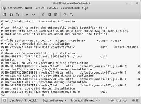

Elsőnek a többi HDD-vel volt baja, ami megérthető, mivel az fstab-ban nem UUID-t használok. Ezt megcsináltam. Aztán utána a swap partícióval volt valami baja. Ki kommenteltem ezt a részt a fstab-ból, csak hogy működjön már, majd később vissza térek a swapra. Aztán még mindig emergency módba dob be.

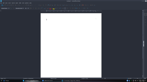

Hoi!
Szóval volt egy komoly problémám a KDE-vel, mely szerint Firefox és hasonszőrű böngészőkben pl. a RiOS szövegdobozában nem lehetett elolvasni a beírásokat, mert hát... fehér háttér előtt világosszürke (ezüst) betűk voltak. Vagy a honlapok (pl. HDDScan) háttere szürke lesz világos helyett, és ettől olvashatattlan az egész.
További gondom volt, hogy még a Libreoffice is beszürkült hátterű volt, ami miatt az ikonokat alig lehetett látni:
Meguntam a szívást, hiába szeretem amúgy a sötét hátteret, használhatatlan volt, szóval nekiálltam átállni világosra, mindent. Színek, téma, minden át Breeze-re (addig Arc Dark vagy Breeze Dark volt a választott). A sokadik újraindítás után pedig most minden látható. Szóval feltehetően a KDE beállításai voltak a felelősek a problémáért.
Ha valakinek tehát hasonló problémája van, próbálja meg világos 'Megjelenést' beállítani (pl. Breeze) és utána az 'Asztal témák'-at sötétre állítani, majd újraindítani az egészet hátha megoldást nyújt. Javasolva voltak a világos témák, amit próbáltam is, de mivel a 'Megjelenés' alatt sötét színek voltak beállítva, így nem segítettek a problémán...

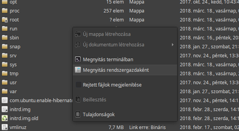

Lehet, ha a Nautilusban egyáltalán működik még a jobb gombos menü.......
Ha nem, akkor rakj fel Nemo-t helyette.
Ott így:
De ez csak a fájlkezelő bezárásáig él, állandóra nem akarsz ilyet. Vagy telepíts Kali Linuxot.
amikor valami kiegészítőt kellett "telepíteni" DeadBeef alá
Ez amúgy elég fura, hogy root fájlkezelőben akarsz telepíteni kiegészítőket....... -

Van jobb, gyorsabb metódus arra, hogyha egy root jogosultságos mappába szeretnék fájlokat/mappákat másolni, akkor vagy terminálba bepötyögöm, vagy átállítom a fájl/mappa tulajdonosát a sajátomra, majd valami fájlkezelővel átmásolom a fájlokat.
Pl van olyan fájlkezelő (pl. Double Commander), aminek alapértelmezettként lehet adni sudo jogot, hogy másolgatni lehessen GUI felületen könnyedén fájlokat, létre lehessen hozni új mappákat?

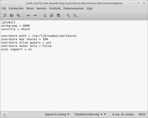

Adott 2 gép, mindegyiken Linux Mint 18.2 Cinnamon x64 fut, és ugyanarra a routerre csatlakoznak kábellel.
Azt szeretném, hogy mindegyik gépen egy-egy mappát el lehessen érni a másikról is.
Nemo -ban próbáltam jobb klikk megosztás beállításainál, de írta, hogy módosítsam az smb.conf -ot.
Megtettem,
de továbbra is ugyanaz a hibaüzi.
Valaki le tudná írni szájbarágósan, hogy mit, hol, hogyan kell beállítanom, hogy működjön a dolog? -

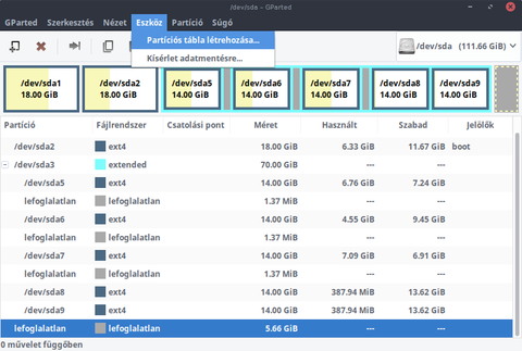

(#59212) jackal79
A pent inkább gpartedből próbáld helyrehozni. Ha nem segít ill. nem lehetséges a formázás, akkor a képen fenn látható Particiós tábla létrehozása go,bal újrarakod a particiós táblát.
jackal79
Még egy kérdésem lenne. Lenne egy pendrive, amit nem tudok leformázni, mert hibát dob rá.
Terminálból ez megoldható? -

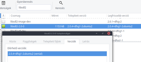

jackal79 #59204 üzenetére
libsdl2-2.0-0
Ezzel a próbával kavartad meg a dolgokat, mivel ennek egyik függősége a X11 RandR extension library is.
Nem 100%, de majdnem biztos, hogy itt lesz a gond.....Amúgy a fenti csomag alapból telepítve van, megnézhetnéd, hogy nálad megvan-e.
tárolóban csak ez a verzió elérhető, gondolom a letöltött game más verziót igényelt és amit le akartál szedni, függőségei voltak, amiatt nem sikerült:
