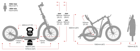

Casseius #15281 üzenetére
Igen, láttam már ilyen vastag kerekű "terep" rollereket, nem ilyenre gondoltam, mert ez a méretnövekedés túl kicsi lépésnek tűnik ahhoz, hogy trendet teremtsen. A ballonozottsággal próbáltak javítani a helyzeten, de az éremnek két oldala van, megnő a gördülési ellenállás, súly, szélesség.
Tetszik a Swifty One felépítménye. Nem kifogástalan, de ötletes.
2017-es YouTube video a lábbal hajtott rollerről.
2021-ben pedig elektromos változatról egy videó.
A rábiggyesztett akkutartó közel sem praktikus, de ne felejtsük el utólagos megoldásokról van szó.Mondom egyből a hátrányát is: az összecsukott méret adja a kiindulási alapot, ezáltal a stucni a rolleres elsődleges ivarszervéhez került. Frontális ütközés = kasztrálás.
Első kerék és váz között nagy a távolság, kormány alacsonyan van, lapos a kormányszög, de mindez amiatt van, mert lábal hajtásból indultak ki.
Az úgynevezett közvetlen meghajtást (direct drive) költségesebb megvalósítani. Azt, amikor kerék a villamos motor állórésze (azaz a mágnes sor). -
