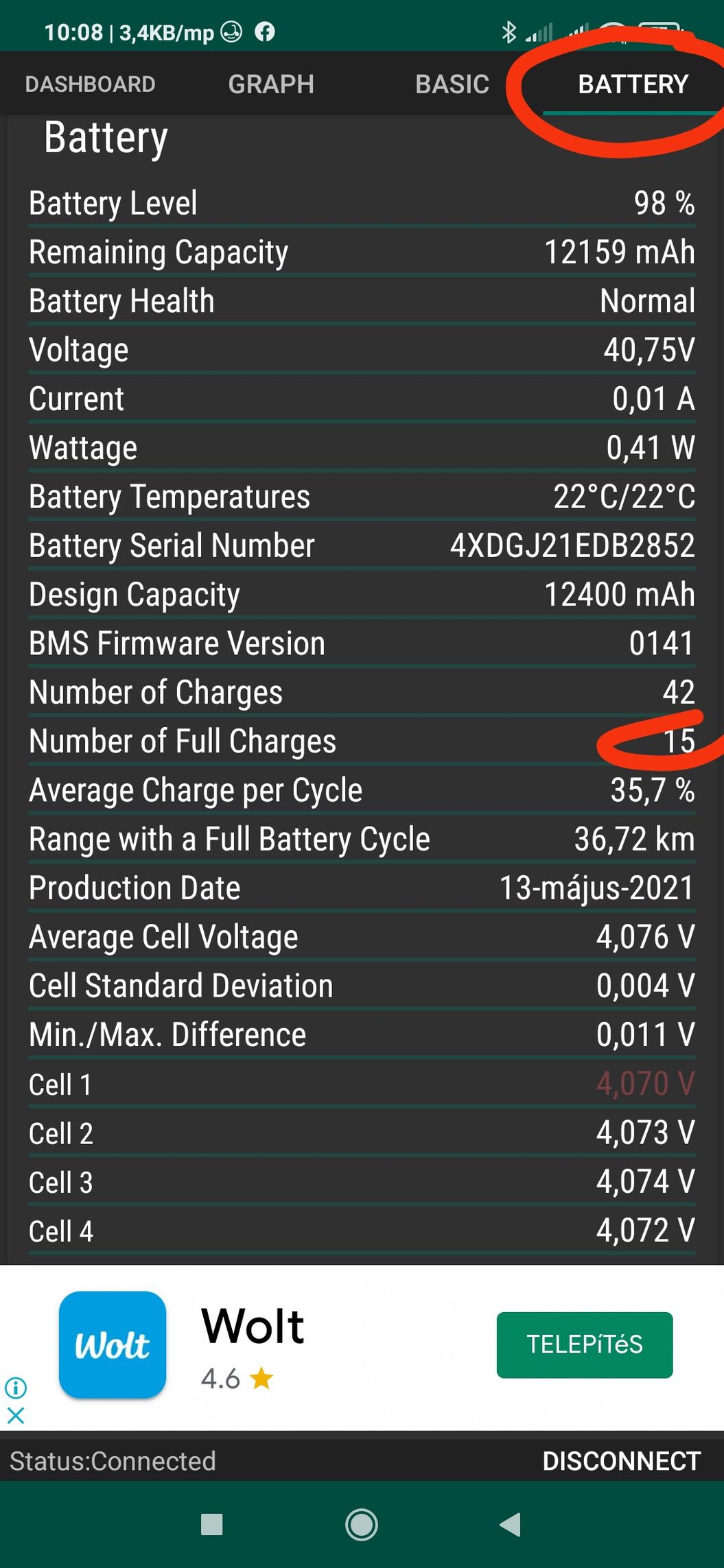

válasz Tomi13 #19248 üzenetére
Ez nem az akksi állapotáról készült; másik képernyőképet kérj (Battery fül), ahol látszanak a cellák külön is, és az is, h hányszor volt töltve.
Ez a 65% azt mutatja éppen mennyire van töltve.
Az a 101km összesen aüit mentek vele? Ez uj roller?500 töltési ciklus után kezd merülni a kapacitás.
Ha hinni lehet a 101 km megtett távnak, akkor rendkívül keveset mentek vele! Sikerüljön elképzelni mennyire keveset, gyakorlatilag 3 teljes töltéssel megtehető távolságot. Jó hír, hogy akkor valószínűleg szerkezetileg is makulátlan állapotban van még, és nem egy 150 kg-os ember ugratott vele hónapokon keresztül.
A Battery fülön vannak az akkumulátorra vonatkozó értékek.
Ott láthatod a teljes töltési ciklusok számát, illetve ami még érdekes adat lehet, hogy a leginkább gyenge cellacsoport mennyire lóg ki lefelé a többiek közül. (Hiába küldene róla képet, ha nem volt folyamatosan használva, akkor teljesen megtévesztő értéket kaphatnál. A régóta álló, lassan merülő akkuk más képet mutathatnak, mint terhelés hatására lemerülő állapotban.)A problémát inkább a helytelen tartásból (feltöltetlen állapotban lévő tárolástól) öregedhetett volna meg az akku. Ezek az akkumulátorok évente 1-3%-ot öregednek, ennyivel lesz kisebb a hatótáv. És erre jön rá az elhasználódás.
Az imént olvastam itt egy jó nagy hülyeséget: "500 töltési ciklus után kezd merülni a kapacitás."
Helyette az az igazság, hogy ezeknél a korai rollereknél a gyártó a dokumentációjában azt ígérte, hogy 500 teljes töltési ciklus után is még legalább 70%-os hatótávra lesz képes. (Nem azt, hogy csak utána kezd lemerülni. Ez azért egész mást jelentene.) A kapacitás csökkenés azonnal elkezdődik, ha használod, ha nem.Az újabbaknál már 80%-so értéket ígérnek 500 teljes töltésre. Vagy ennyit javultak az akkuk, ennyit finomodott a töltés vezérlés, ennyire jól teljesítettek az akkuk, ennyivel bátrabbak a marketingesek, nem tudni. Talán mindegyik együtt.
