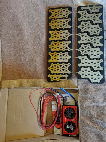

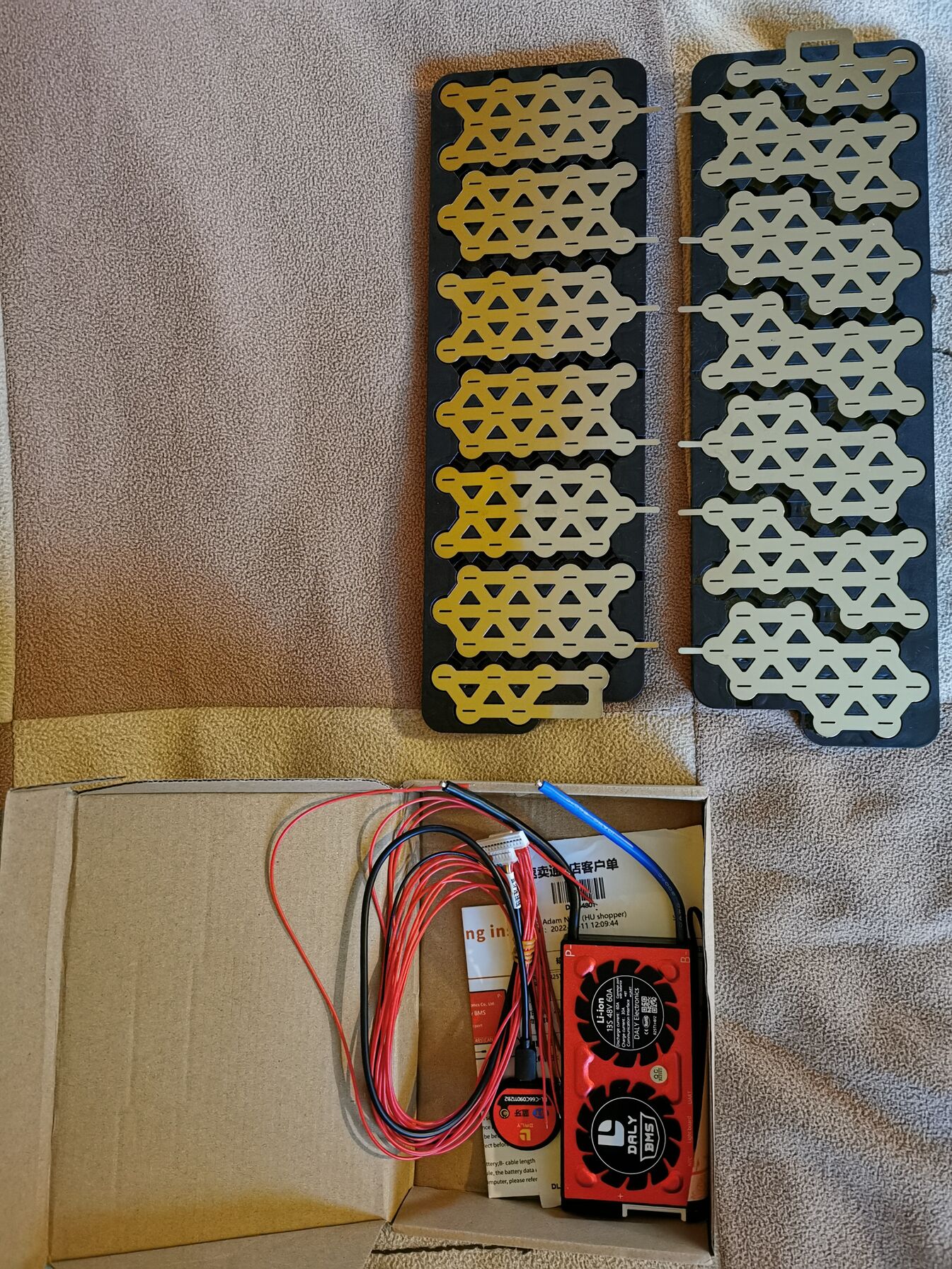

150-200 egy 13s6p? Az durva... A baráti ár relatív... Én 30-35K-s ajánlatot
kaptam a 13s7p hegesztésére (nem készítés, csak és kizárólag egyetlen
munkafolyamat), erre azt mondtam, hogy lófaszt, megcsinálom inkább...Elvileg a legdrágább része maga a cella, de ha 800 Ft/db áron megéri azt
akár eladni is akkor mégsem. Nekem az okos BMS dobta meg végül...
(Ami előtte volt, szintén Daly 60A, azt kiszórtam 7K-ért: annyiért lőttem, s
nem vagyok egy lehúzós típus, aki megvette jól járt, nekem meg nem kell,
az okos BMS előnye, hogy egy csomó infó kinyerhető belőle, ez megérte.)Összesen nem tudom mennyibe került. De anyag árban biztos 100K alatt.
Somatom: neked a régit szét kellene szedni, és újra építeni új cellákból.
Ez könnyebb, mint teljesen új pakkot összerakni a semmiből. Ott van már
minden készen, csak egy kicsit hegeszteni kell, meg forrasztani = sima.
Persze ahogy előttem megjegyezték: én se vállalnék felelősséget, ha épp
meghibásodás miatt leég a lakás. Szerintem a kínai akkugyártók sem, lol.
A Shimano 670€-ért talán. Csak bizonyítsd be, hogy ők basztak el vmit.
(Láttam elég kínai akkut belülről, hogy tudjam, annál jobbat tudok magam
is építeni, ha meg valami elromlik, tudom, hol a hiba... Nincsenek illúzióim
azzal kapcsolatban, hogy a bazidrága gyári akku ugyanott készül-e...

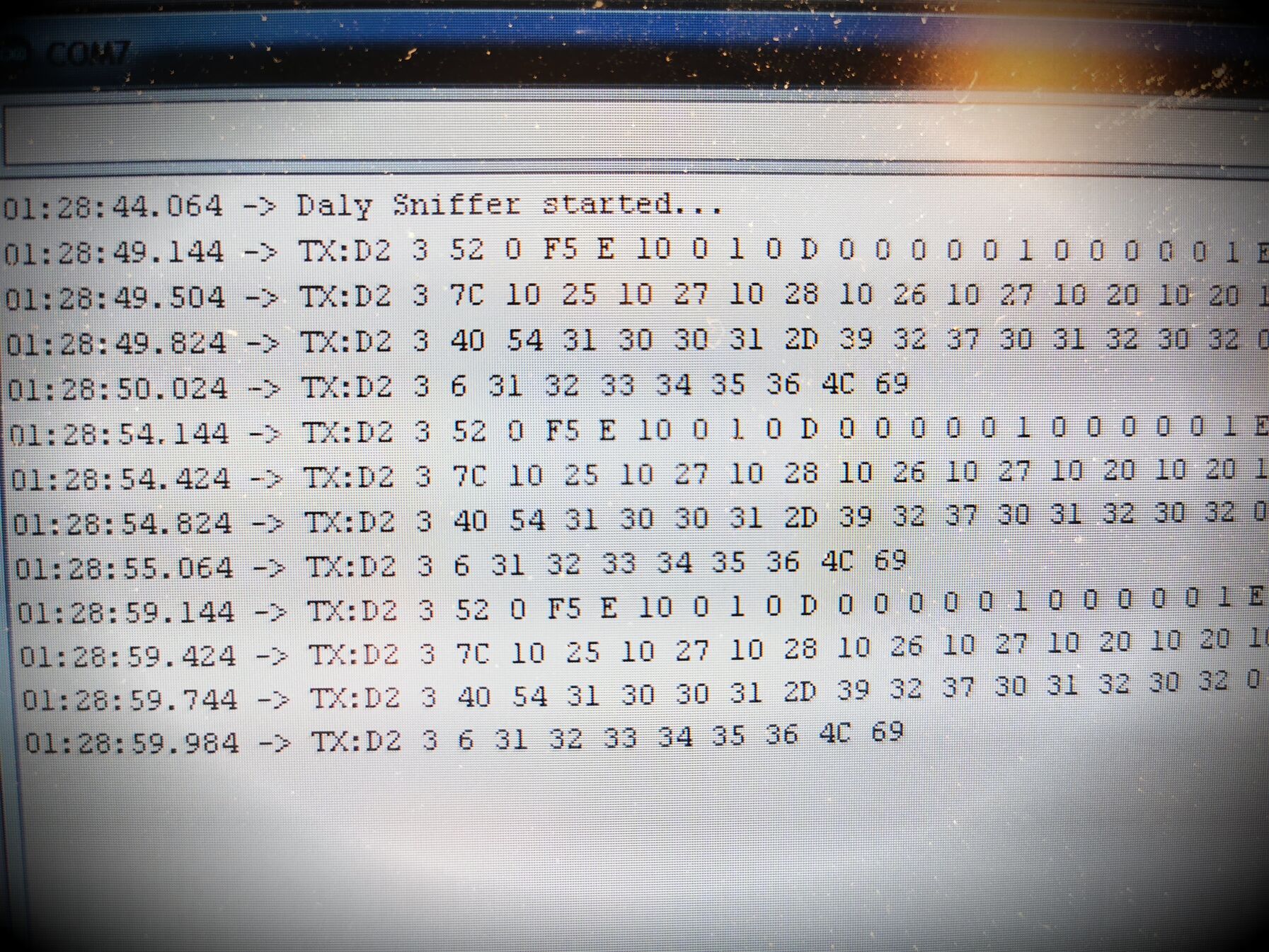

(Mondjuk ahány ponthegesztőt elfüstöltem, már az occó se igaz, lol.)Ui: viszont egész jó barátságba kerültem azzal a Daly BMS-sel, végre!
Olvasom a Mátrixot. Hogy ez miért nem jött át Bluetooth-on, rejtély.
(Pontosabban tudom én, hogy BT 4.0-án nem fér át egyben. De akkor
igazán darabolhatta volna, vagy valami. Sebaj, jó lesz kanócon is...
