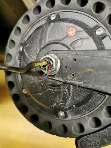

Ha meglazult az anya átugorhatott a tengely, és saját magát tépte szét.
Én nem szarakodnék kívülről forrasztással: adni kell neki új kábelt.
(Motorhiba egyébként akkor is előjön, ha szakad a Hall szenzor kábele,
mint esetedben történt: fékezni ettől még tudhat, mert az csak rövidzár.
Sőt, a FET leégésének egyik tünete lehet, hogy folyamat fékez a motor.) -

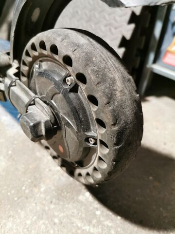

Jogos, nem írtad, hogy hátsó kerék, csak hogy kerék, én asszociáltam arra
az előzményekből, mea culpa. Az első az ugye a motor. De az is kerék...
A képeken én semmit nem látok. Ha a motor nincs jól összerakva, akkor azt
érzed a levegőben (nagyobb fokozaton) forgatva, konkrétan remegni kezd tőle
az egész hóbelevanc. Nekem is ilyen kis remegős az "új" Pro motorom, noha
azt (még) nem szedtem szét, tehát nem is rakhattam össze rosszul.
Amúgy nem szabadna dőlnie. Ott is csapágyon áll a tengely, maga a tengely
meg fixen áll a villában (most attól tekintsünk el, hogy mekkora fos az a villa).Szerk: úgy már jártam, hogy meglazult a 6 csavarból 1-2, és azért kezdett a
cucc nem teljesen egyenletesen futni, még vmi kopogó hangja is lett akkor... -

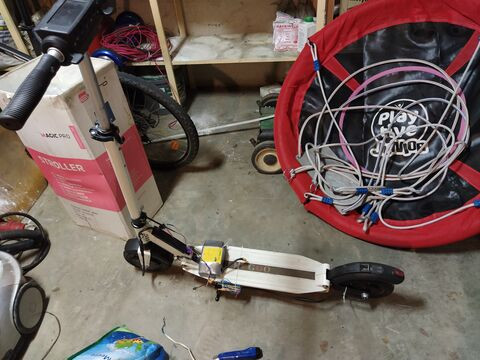

Mókolni kell... Egy 2512-es 5 mOhm ellenállat van benne. Viszonylag nagy,
noha SMD, de nem túl nagy művészet kiforrasztani. Mire érdemes cserélni?4 mOhm: konzervatívoknak, kb. 14A csúcs, olyan lesz, mint a régi S1-ek.
3 mOhm: óvatos duhajoknak, kb. 20A csúcs, kellemes megindulások...
2 mOhm: bátor elmebetegeknek, 27-30A csúcs, füstölős indulások.
Mellékhatás: leéghet a FET, főleg, ha álló helyzetben teszteled, vagy éppen
hosszú emelkedőn sokáig megy bele 25A környéke (nem erre van kitalálva).2 motorral szerencsére tudsz elég gyorsan menni, hogy ebből ne legyen baj,
mivel nagy tempónál a motor által indukált feszültség (BEMF) fogja vissza a
motor által felvett max. áramerősséget (így gyakorlatilag kíméli a vezérlőt).
Szerk: én azt mondom, az 3-4 környéke ami bejátszható nagyobb kockázat
nélkül. Az akku is lehet csak 20A-re méretezve, 30-nál lekapcsol a BMS.
14-15-ben semmi kockázat nincs, hiszen eredetileg is olyan volt, nem tudom
pontosan, miért lettek visszabutítva. Persze, sokkal tisztább lenne, ha simán
át lehetne ütni a szoftverben a korlátot, akkor legalább pontosan is jelezné ki.
Sajnos erre nem találtam megoldást, általában ezek valami zárt kódok.

Talán igen, de csak ideig-óráig, összességében NEM javasolt kísérlet.
Elég egy kis eltérés, és máris durván befékez (rossz fázis kezd hajtani!),
márpedig az nem garantált, hogy teljesen azonos mértékben kopott pl. a
két Pro kerék: előbb-utóbb kiesnek a szinkronból. Meg aztán nyerni sem
nyersz vele semmit, hiszen nem is 1 motor gyenge, hanem a 11A karcsú.De nagyon. Most képzeld el, hogy a két motor egyenként 5.5A-t vehet fel:
semmivel nem lesz erősebb... Két dedikált vezérlő kell, akkor az a 2x11A
rögtön érezhető lesz minden téren: azt is be lehet játszani, hogy felhúzod
az 1 db vezérlődet 20A-re, vagy akár 30A-re (ha bírja az akku), úgy is már
elég jól kellene mennie, sokkal jobban, mint gyárilag, és még mindig csak
egy motorról beszélünk. Nálam ugye 20A + 30A: odébb lehet vele állni.
Szerk: és azért nem 30+30, mert az első kereket hajtó akku picike...
De amúgy ma lőttem megint egy érdekességet az apróról (este feltöltöm). -

Amúgy most nézegetem a Dualtron Raptor 2-t, hogy milyen viccesek, hogy
szög ugyanolyan motort használ, mint a Kugoo (ja nem, szélesebb a gumi),
viszont mivel 60V rendszer, elég 25A az 1500W-hoz. Nekem az a lengővilla
kéne, meg a dobfékes motor.
Aztán kész lenne az S1 dual projekt végre.Szerk: tök véletlenül belefutottam ebbe a videóba: 14Ah akkut pakol bele...

Értem, oda valóban nem kell semmi ragasztó: kínainak egyes, leülhet.
Dupla motor nagyon jó dolog, még sima 11A* vezérlővel is szórakoztatóan hajt.
Valahogy a szimpla elsőkerék hajtás nekem nagyon nem jön be: érted, ott van
1333W és nem igazán megy jól, kapar, alig lehet vele megállni, szar az egész.
Ha legalább hátul lenne, máris nem kaparna, hanem erőteljesebben indulna el!
Meg fékezni is sokkal biztonságosabb lenne (nem számítana a kormányszög).Rendeltem egy dobfékes, sőt pneumatikus kereket is, de kis kínainak elfogyott

#7313
Az a ragasztó némi gyári tömítést jelentett volna.
Mivel ott nem forog semmi,
ezért az nem számíthatott semmit: ártani annyiban árthat, hogy ha vízbe mész,
több esélyed van, hogy beázzon a motor. (Azért szokták javasolni, hogy inkább
célszerű kinyomni FBS ragasztóval, ami rendesen, vízzáróan tömíti a peremet.)Amúgy a motort szétszedni (szerintem) nem is kellett volna, mert annak hibáját
kizártad azzal, hogy a levegőben jó tempót forog rendellenes hangok nélkül.
De ha már szétszedted, akkor egyből le is szigetelhetted volna: igaz utána még
nehezebb szétszedni, ha esetleg tényleg megmakkanna benne valami...
Ám amit nagyon nem érdemes, feszegetni! Fogni kell, és kiütni az állórésszel...
Feszegetéskor ugyanis sérülhet a csapágy. (Nyilván cserélhető. Csak ami nem
romlott el, ne javítsd.
) Hátsó kerék csapágy is ép, s mégis bedől a kerék?
Szerk: jó kép!
Szerk2: 30 kilóval könnyebb, és akkor sem megy normálisan, vmi nem kerek...
Tényleg szorulhat valami hátul. Mondanám, hogy próbáld ki egy sima S1 hátsó
kerekével. Csörög-zörög, viszont vékony, kemény, így nem tapad, de jól gurul...
(De nem akarom rádsózni. Ott több csavart is ki kellene szedni a cseréhez.

DigitXT
Eldenisa
#7286
A kedvedért* vettem egy Pro-t.
Én semmilyen dőlést nem látok, sőt, páromat
kértem, hogy tekintse meg, amikor ráállok a vasra (a ~105 kilós habtestemmel)
lát-e lapos kerékre utaló jeleket. Nem látott. Csapágyhiba lesz nálad. Mást nem
tudok elképzelni: terhelés nélkül ugye jól forog, ha ráállsz oldalra elmozdul.
*: valójában azért, mert motorhibásként volt hirdetve (olcsón), és tudtam, hogy
azt elég gyorsan meg tudom javítani. Délben hoztam el, és már kb. kész is van.
(Mondjuk még az eredeti vezérlő forrasztása hátra van. De a 30A-essel füstölő
kerékkel indult... aztán letérdelt az akku, úgy néz ki, gyengébb benne a BMS.
)Ha kész az eredeti vezérlő, megnézem mit megy: 910 km van benne, kicsit már
kopott a gumi, de azért még nem annyira, mint a másik Pro motoromon.

Hát ha motorhibát kizártuk, csapágy rendben, fékbe nem ér bele, akkor csak
az lehet, amit az előttem szóló mond, hogy túl van terhelve a masina... Ez a
lyukas kerék elvileg azért komfortosabb, mert jobban deformálódik, viszont a
deformáció azt is jelenti, hogy nagyobb a gördülési ellenállása, és ha "túl van
terhelve" (idézőjel, mert hivatalosan 120 kg a roller terhelhetősége!), akkor ott
hő fog keletkezni, és vissza fogja fogni... Mintha túl lapos kerékkel bicikliznél.Ki lehetne próbálni a sima S1 hátsó kerekével (komplett felfüggesztéscsere*),
mert ha azzal nincs ilyen gond, akkor meg van a magyarázat. Sajnos a sima
hátsó kereke egy kemény műanyag. Nem deformálódik, cserébe zörög, meg
nem is igazán tapad. Viszont nagyobb tempót, és hosszabb távot tudhat...
*: valamivel keskenyebb a hátsó villa. Talán van is nálam a padláson egy...
Alternatíva egy pneumatikus hátsó kerék bepattintása, és azt keményre fújni. -

Dual motor, Raptor gumi, dobfékes kerék...
Durva!
