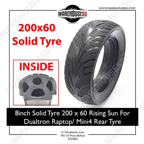

Hangyafasznyit vastagabb egy autógumi futófelülete... Az a tüske, amit
az észre sem vesz, egy rollerkereket simán átszúr... Az első utamom én
is beszoptam egy szúrt defektet. Aztán megint. (Nagyon kényelmes tud
lenni a fújt kerék, de ugyanakkora szívás, ha defektet kapsz: nyilván egy
vastagabb tubeless gumi jobban bírja, de az azért jóval ritkább rolleren.)Törekedni kell rá, ha lehet, meg van ugye a slime, aztán vagy segít, vagy
nem. Mindenesetre árulkodó, roller szerviz statisztika, hogy a legtöbbet
javított roller az M365 (egyik legnépszerűbb típus), legtöbb hiba: defekt.Ui: egy csomó defekt becsípődés/kidörzsölődés miatt van, ezeket ugye
a tubeless alapból lekezeli, hiszen nincs benne tömlő, fel se merül.
Megelőzni meg úgy szokták, hogy nagyon keményre fújják, amikor már
nem sok különbség marad a tömör gumihoz képest, főleg, ha légcellás.
Ha már pneumatikus, megéri a tubeless. Pont a fentiek miatt nem kell
kőkeményre fújni, durrdefekt veszélye sincs. Azért rugózás jó mellette:
rugózatlan tömör gumi a legszarabb = abszolút nem ajánlott Xiaomira.
(Tönkreteszi az akkut meg szétrázza a csavarokat, a vesekövedet stb.) -
