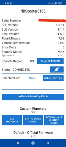

Csináltam egy CFW-t a scooter hacking oldalán, annyi módosítással hogy a gyári értékekhez képest eggyel erősebbre van állítva, illetve a max sebességek vannak feljebb, plusz KERS kikapcsolva, illetve az indulás 5 helyett 4 kmh.
Holnap megnézem így, aztán legfeljebb még lejjebb veszem az energiát, bár akkor már nem lesz túl lomha az induláskor, stb?Illetve ami új, az a Level 3, mire is gondolsz pontosan?
Vicoo
Tamás9x #14916 üzenetére
Egy előre gyártott, elvileg jól kitalált CFW-t raktam rá, amiben az indulás az 3 kmh, a gyári 5 helyett. De azzal is csinálta a hibát. A KERS ebben a CFW-ben ki van kapcsolva.
Nekem is ez lenne a tippem hogy a terhelés nagy neki az elején.
Ezért is fura, mert tegnap este 32 kmh volt a max amivel mentem, de úgy h kilómétereket tempomattal (aszfaltozott töltés, nulla forgalom). Kb 10 kilómétert mentem így, és akkor jelent meg a kis hőmérő a műszerfalon. Ekkor váltottam vissza D-módba, és hazamentem hiba nélkül még.
Ma meg ugye megint indulás után lehalt. Aztán meg ugye toltam, majd megint simán haza, úgy hogy volt benne hídra fel, 25 kmh-val. És nem volt baja. De reggel is ugyanez volt, hogy a hídra még felment( ez kb 500 méter az indulástól számítva) majd megállt. Fél perc se, és újra bekapcsolt, és ment gond nélkül. -
