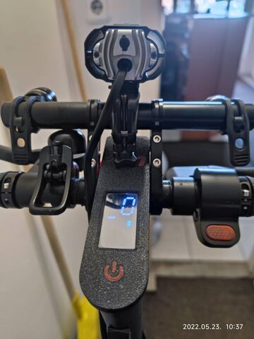

Igen, egy régi megmaradt telefon fóliaból vágtam ki, abszolút low budget
smallcurrant #14065 üzenetére
Ilyet használ mindenki.
Vagy telefon üvegfoliából/hydrogelből kivágnak egy darabot, ahogy mutatta itt feljebb valaki.
Ez a "leeső" fajta. De nekem még sose esett le, meg nem is nagyon hallottam róla, h leesne. Rászorul szépen, ill. adnak hozzá két csík kétoldalú ragasztót is, amivel oda lehet ragasztani.
A gond az vele, h alig látszik át, napsütésben egyszerűen nem látni mit mutat a kijelző.
Nem mintha nézegetném, de emelkedőn felfelé azért eleinte szerettem tudni, h mennyire lassult be a roller.A másik: ha néha leveszed, akkor már nem fog úgy tapadni. De inkább az ellopása az, ami jellemző, mármint valami idióta rongálási szándékkal leveszi róla, ha már a rollert ellopni nem tudta.. :/
Ne misztifikáld túl, elvan a kijelző ilyen nélkül is.

Szia! Én csak egy megmaradt telefon kijelző védőfóliából vágtam egy darabot a bekapcsoló gombra, mert állítólag ott tud beázni, és itt nekem azt mondták, hogy teljesen jó és eddig be is vált.
De szinte bármelyik roller boltban kapni szilikonos kijelző védőket, viszont úgy tudom, hogy abból némelyik könnyen leeshet. -
