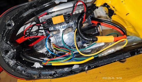

Sajna meghalt a vezérlő. Szóval vezérlőcsere, akksi kicsit degradált 4k kilóméter után, motorcsapágy csere és még így sem lesz egyenes az első kerék, kicsit 8-as van benne a kátyu miatt. Úgyhogy úgy néz ki megveszi tőlem a srác donornak, én pedig rendeltem magamnak egy g30p-t, szétkuponozva 203.000 Ft-ért a dhgate-ről, lengyel raktár.

Egy vezérlőcsere nem a világvége azért, amiatt felesleges újat venni, ami a csapágyat illeti alaphangon a gép kínai retek csapágyakkal érkezik ami elég záros határidőn belül amúgy is tönkremegy, sokan köztük én is azzal kezdtem h minőségi darabot rakattam a helyére.

A képen láthatod is a sziló nyomokat, ott körbe ki kell szilózni és úgy visszacsavarni az alsó boritó deszkát, hátul a hátsó féklampa kimeneténél illetve a kormányrúdnál ahol bemennek a kábelek ott érdemes. -
